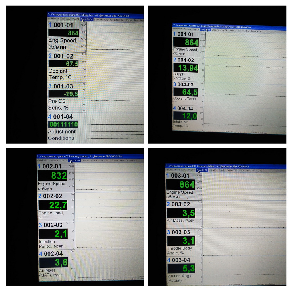

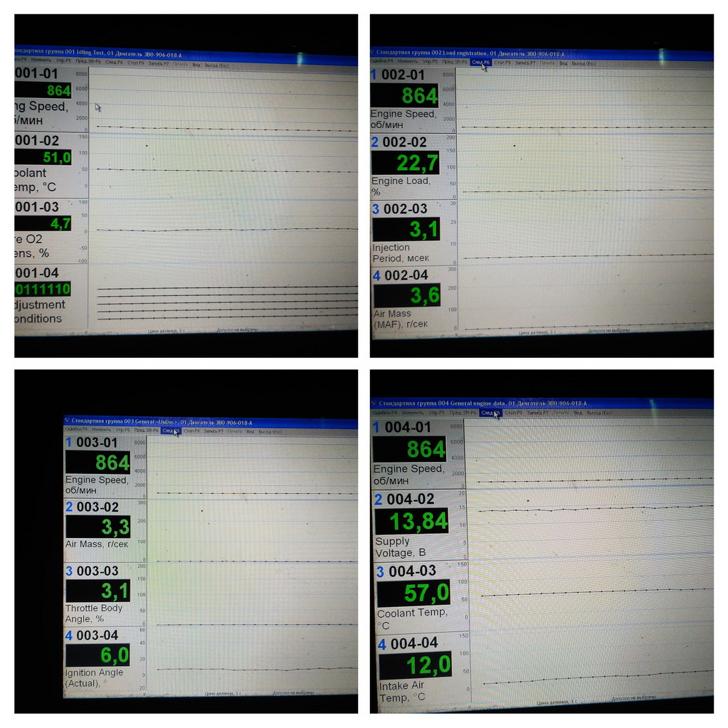

Впрыск, расход воздуха, угол зажигания , температура , вообщем если вася есть подкиньте скрины диагностики
с пережатой обраткой
В стоке
В стоке
а топливные коррекции -20 % вам не о чем не говорят
