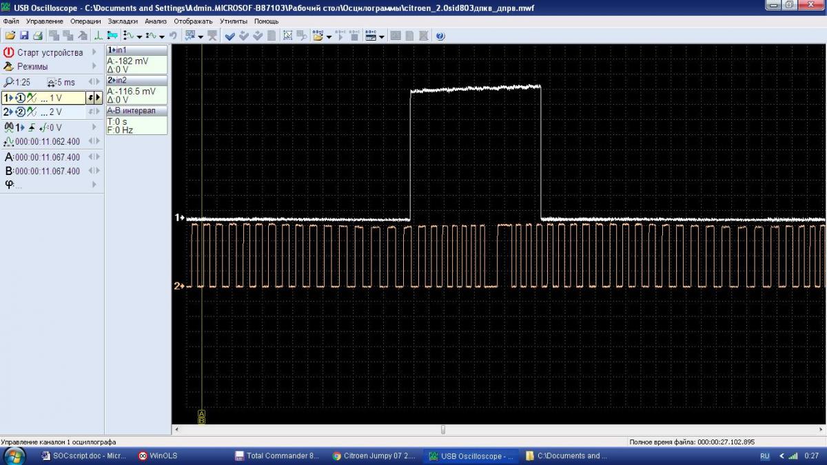

Опубликовано 27 декабря, 20187 г. Автор comment_1166431 Если нет компрессии,то какая вам принципиальная разница кто отключает? как оказалось компрессия есть, на холодную 18-ть. по всем почти одинаковая. остались метки. есть у кого точки подключения осциллографа на дпкв и дпрв, буду благодарен. Ссылка на комментарий https://www.auto-bk.ru/forum/topic/89799-citroen-jumpy-07-20-hdi-rhk-sid-803a-%D0%BD%D0%B5-%D0%B7%D0%B0%D0%B2%D0%BE%D0%B4%D0%B8%D1%82%D1%81%D1%8F/#findComment-1166431 Поделиться на другие сайты Поделиться Поделиться сообщением

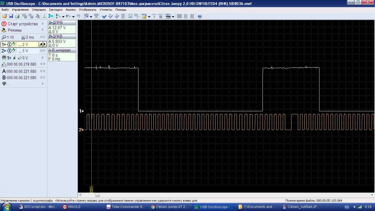

Опубликовано 27 декабря, 20187 г. comment_1166448 Ссылка на комментарий https://www.auto-bk.ru/forum/topic/89799-citroen-jumpy-07-20-hdi-rhk-sid-803a-%D0%BD%D0%B5-%D0%B7%D0%B0%D0%B2%D0%BE%D0%B4%D0%B8%D1%82%D1%81%D1%8F/#findComment-1166448 Поделиться на другие сайты Поделиться Поделиться сообщением
Опубликовано 27 декабря, 20187 г. Автор comment_1166456 ясно. по ходу дальше не стоит и смотреть. увидел еще особенность, постоянно мигает лампочка акб и через 12сек, все стрелки (тахометра, уровня топлива, падают так как будто нету зажигания, при этом диагностика показывает и обороты и давления топлива, впрыск и т.д. Изменено 27 декабря, 20187 г. пользователем avtoteh_dnepr Ссылка на комментарий https://www.auto-bk.ru/forum/topic/89799-citroen-jumpy-07-20-hdi-rhk-sid-803a-%D0%BD%D0%B5-%D0%B7%D0%B0%D0%B2%D0%BE%D0%B4%D0%B8%D1%82%D1%81%D1%8F/#findComment-1166456 Поделиться на другие сайты Поделиться Поделиться сообщением
Опубликовано 27 декабря, 20187 г. comment_1166504 есть у кого точки подключения осциллографа на дпкв и дпрв, буду благодарен. В автодате есть схемы на форда с сидом 803а Ссылка на комментарий https://www.auto-bk.ru/forum/topic/89799-citroen-jumpy-07-20-hdi-rhk-sid-803a-%D0%BD%D0%B5-%D0%B7%D0%B0%D0%B2%D0%BE%D0%B4%D0%B8%D1%82%D1%81%D1%8F/#findComment-1166504 Поделиться на другие сайты Поделиться Поделиться сообщением
Опубликовано 27 декабря, 20187 г. Автор comment_1166532 Я думаю, что нашел причину всех этих проблем. Посмотрите на синхру. Один вопрос, почему диагностика (EasyDiag X431) показывает синхронизация "да". Думаю два зуба могли погнуть клапана. Ссылка на комментарий https://www.auto-bk.ru/forum/topic/89799-citroen-jumpy-07-20-hdi-rhk-sid-803a-%D0%BD%D0%B5-%D0%B7%D0%B0%D0%B2%D0%BE%D0%B4%D0%B8%D1%82%D1%81%D1%8F/#findComment-1166532 Поделиться на другие сайты Поделиться Поделиться сообщением
Опубликовано 28 декабря, 20187 г. comment_1166571 Привет. Ну да, на зуб распредвал стоит раньше .... Попробуй переставь, думаю клапана целые. Изменено 28 декабря, 20187 г. пользователем Виджар Ссылка на комментарий https://www.auto-bk.ru/forum/topic/89799-citroen-jumpy-07-20-hdi-rhk-sid-803a-%D0%BD%D0%B5-%D0%B7%D0%B0%D0%B2%D0%BE%D0%B4%D0%B8%D1%82%D1%81%D1%8F/#findComment-1166571 Поделиться на другие сайты Поделиться Поделиться сообщением
