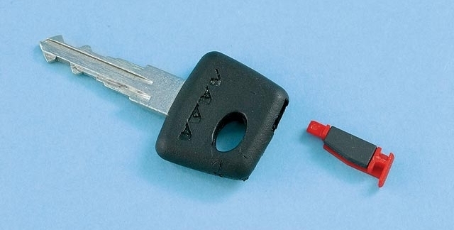

Опубликовано 15 января, 20197 г. допустим есть 1 рабочий 41 ,красный утерян, если по дампу востановить красный ,он пропишет старые ключ+новый. никто не пробовал? бывает просят красный востановить
Опубликовано 15 января, 20197 г. да, именно. Могу восстановить красный так, что и черный не слетит и новые писать можно будет
Опубликовано 15 января, 20197 г. чистил ээпром по всякому. и одни FFFF везде писал. и разные дампы чистые. даже пик перепаивал от апс4 все бесполезно.во всех случях ошибка не снят с охраны своим ключем Ну так снимите с охраны!
Опубликовано 15 января, 20197 г. дело может тупо в ключе быть.без читалки тяжко. нужен для проверки либо ключ черный,либо апс с разбора взять на эксперимент,вместе с чипами.благо этого гавна на разборе немеряно,отдадут за копейки.
