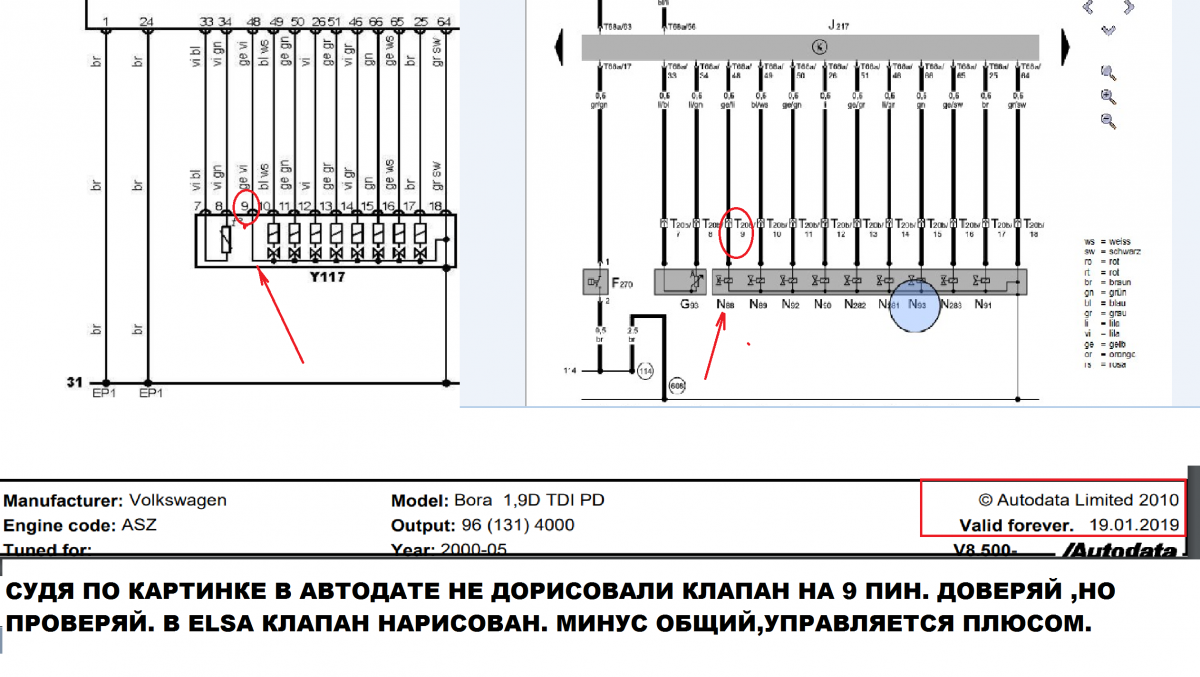

Бора ASZ ошибка по АКПП  00268, коробка 09А JF506E не могу найти распиновку разъема коробки,чтобы  прозвонить клапана. Подскажите пожалуйста может кто знает?
Спасибо но не понятно где какой клапан мне нужен  N6 -N93 ?
Занимайся
Огромное спасибо.Но две схемы разные, разное количество клапанов в "anisimov83"  8шт а у Вас 9шт ?
Все дилеры  пользуются заводской тех. документацией .
Что за схема у anisimov83 понятия не имею .
похоже не дорисовали клапан в Autodata.
Изменено пользователем Андрей Стриженов
