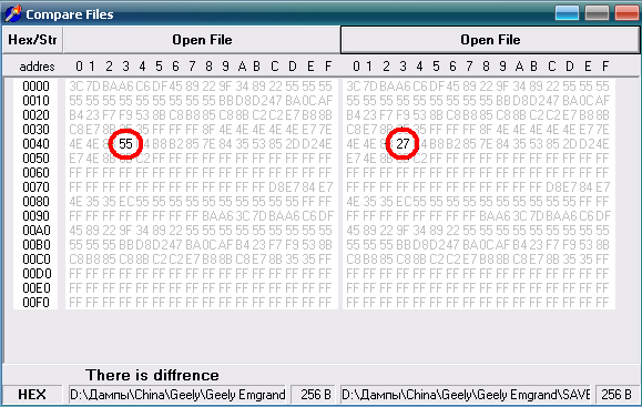

вот правильно вычитаный дамп из иммо с выпайкой
То же самое, один байт битый, это CRC VIN
Всем спасибо в долгу не останусь. Машину завел. Но только с помощью вирджин дампа иммо. Сканматиком2 положил заного вин и пин и засинхрил с эбу. Как нестранно эбу не запросил родной пин. Тему закрываем.
