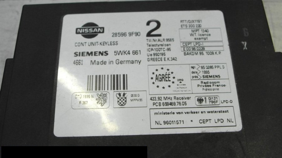

Спасибо,а где находитса имо?Я нашел толко приемник для брелок думаю можно внутри находитса?
Только ето нашел.

Ошибка сделал я в первом ключ прочитал с VVDI там показало ID40 опят считал с Танго и Тмпро и оказалос ключ иммет ID 33.
