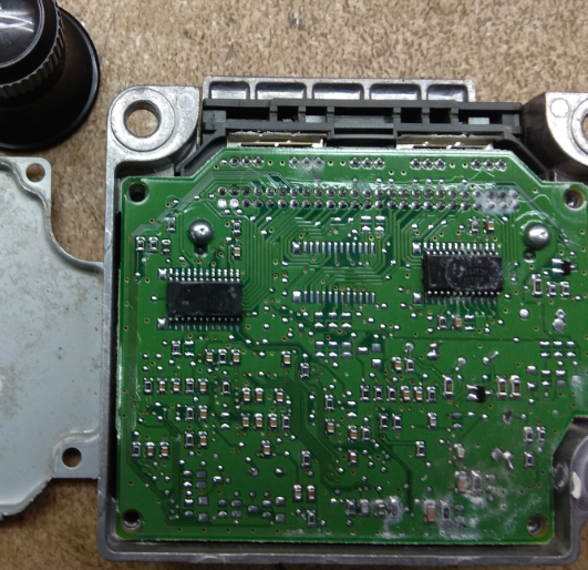

Имеем данный авто и НЕСТИРАЕМЫЕ ошибки -
2500 активна (предупредительная лампа отказ)
1620 активна (внутрення ошибка)
неактивные (в памяти)      1349  , 1334 ,1329,  1330, 1701 , 1101, 1102...
На попытку потереть получаем "блок отклонил запрос". Внешний осмотр - сильные белые следы окисления (фото). очистка результатов не принесла (спирт и тд)
Вопросы-
1) блок на списание?
2) Какая вероятность что смена ПО решит ситуацию ?
3) Программа "Аирбаг Унивёрсал Репейр"  говорит что там стоит  Motorola MCU 68HC9S12DG128
___________Чем можно почитать ? _________________
Был X-Prog М 5.55 для моторол , продал из за низкой востребовательности , теперь есть возможность "быстро" купить (да вроде и желание есть) НО не вижу в  поддерживаемых списках данный проц.
SRS у меня доп направление ,соотв закуп оборудования вялый (есть список БОЛЕЕ нужных "вещей").
4) Накиньте поведенческих вариантов))) , вопрос особо не горит.

X Prog-m  делает , есть в списках MC9S12DG128. Поможет ли замена ПО проца - вот вопрос , ну видимо не попробовав не узнать.
Господа "бизнесмЭны"  не утруждайте себя с продажей мне чистого дампа, сам вам могу продать с удовольствием.
правильное название блока
95910-1F300
покупаем, меняем.
восстанавливать утопленный аирбаг - опасно
А кто вам дамп предлогал?? Есть рабочий не утопленный блок не такой как у вас
Ненужно, на данном этапе автовладелец "максимально ознакомлен" и сам размышляет над вариантом решения.
