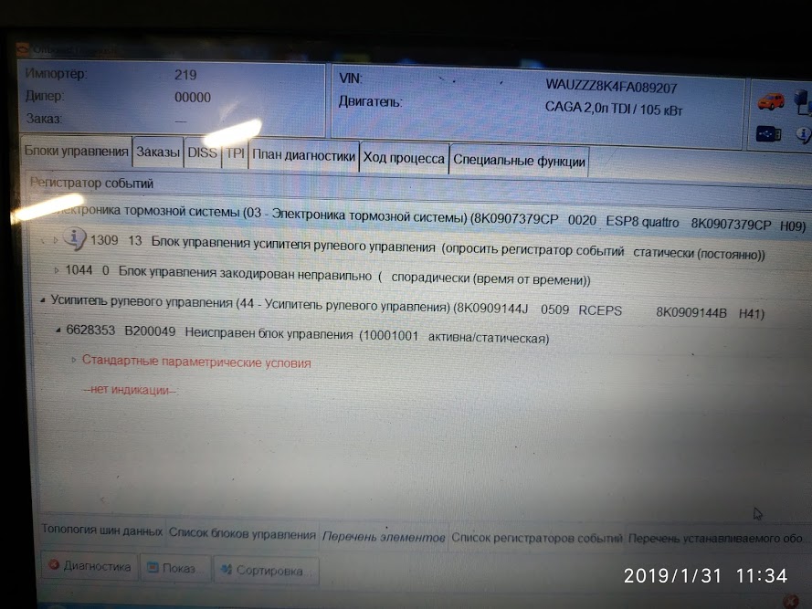

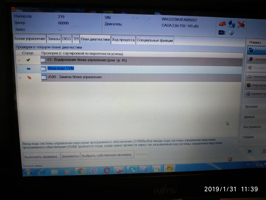

Опубликовано 1 февраля, 20197 г. comment_1171058 WAUZZZ8K4FA089207 В рейке висит не стираемая B200049-не исправен блок управления. Усилитель соответственно не работает. ОДИС однозначно говорит о замене рейки. Есть какие то методы борьбы с проблемой? Да, еще в АБС висит ошибка о неверной кодировке. Хотя лампа не горит. Не совсем понятно, что делать? Ссылка на комментарий https://www.auto-bk.ru/forum/topic/90237-audi-a4-avant-8k5-b8-20-tdi-quattro-2015-%D1%8D%D1%83%D1%80/ Поделиться на другие сайты Поделиться Поделиться сообщением
Опубликовано 3 февраля, 20197 г. comment_1171517 WAUZZZ8K4FA089207 В рейке висит не стираемая B200049-не исправен блок управления. Усилитель соответственно не работает. ОДИС однозначно говорит о замене рейки. Есть какие то методы борьбы с проблемой? Да, еще в АБС висит ошибка о неверной кодировке. Хотя лампа не горит. Не совсем понятно, что делать? покупка,привязка рейки.колхозить нет смысла.пробовали.хватает недели на 2-3.горят те же ключи которые меняем.компоненты infenion(тяжело найти рабочие) Ссылка на комментарий https://www.auto-bk.ru/forum/topic/90237-audi-a4-avant-8k5-b8-20-tdi-quattro-2015-%D1%8D%D1%83%D1%80/#findComment-1171517 Поделиться на другие сайты Поделиться Поделиться сообщением
Опубликовано 8 февраля, 20197 г. comment_1172369 Попробуйте залить новое ПО в рейку через одис инжиниринг... Ссылка на комментарий https://www.auto-bk.ru/forum/topic/90237-audi-a4-avant-8k5-b8-20-tdi-quattro-2015-%D1%8D%D1%83%D1%80/#findComment-1172369 Поделиться на другие сайты Поделиться Поделиться сообщением
Опубликовано 11 марта, 20197 г. comment_1177302 WAUZZZ8K4FA089207 В рейке висит не стираемая B200049-не исправен блок управления. Усилитель соответственно не работает. ОДИС однозначно говорит о замене рейки. Есть какие то методы борьбы с проблемой? Да, еще в АБС висит ошибка о неверной кодировке. Хотя лампа не горит. Не совсем понятно, что делать? обновление ПО и параметрия,все заработает, лить 8k0909144r 0511 Ссылка на комментарий https://www.auto-bk.ru/forum/topic/90237-audi-a4-avant-8k5-b8-20-tdi-quattro-2015-%D1%8D%D1%83%D1%80/#findComment-1177302 Поделиться на другие сайты Поделиться Поделиться сообщением
