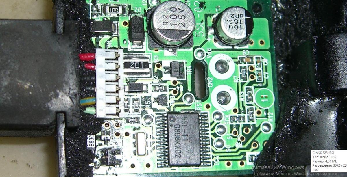

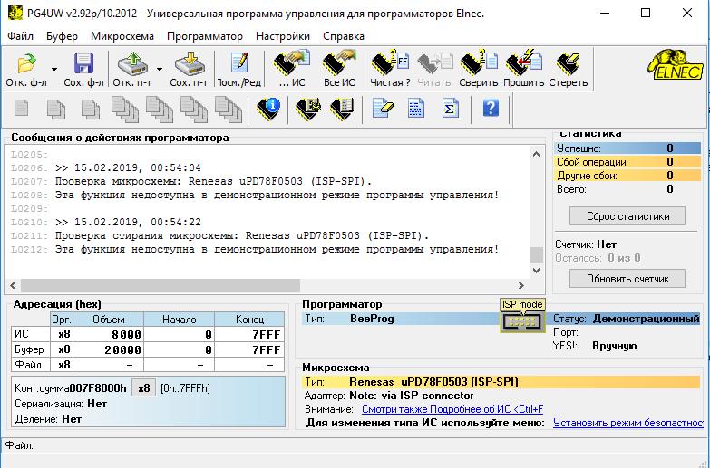

Мотоцикл Yamaha SR 400 ,immo Moric2 на NEC D78F0503,проц попробую считать бипрогом, надо положить чип(тирис 4Д) в дамп.Айпрога+ нет,коммерческие предложения в личку.

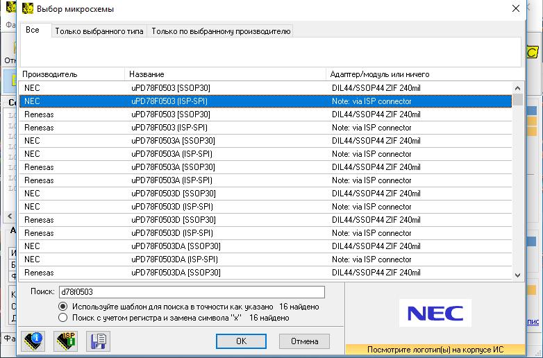

78K0 серию процов не просто считать у них нет режима чтения )))) если DA или D есть в конце номера то есть хотяб режим DEBUG а так наверное если только пилить ну и тд
По некам я не силен,но в прогере заявлен...

Режима чтения нет,сразу не глянул...
Значит трется и пишется зная куда-данные чипа.
