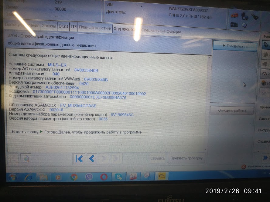

Блок был заменен по причине неудачного снятия бардачка-шлейф попал на плату.
Блок купен бу, номер в номер 8V0035840B/
PЗащита компонентов была снята, машина отдана.

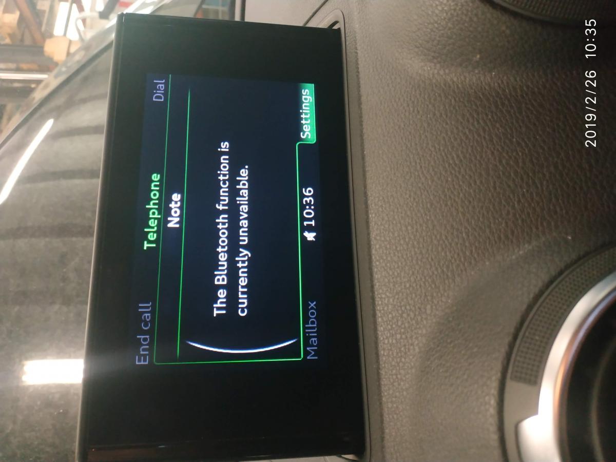

Но вернулась по причине того, что отвалилась часть функций-а именно BT и контроль давления в шинах.
Прочитал ошибки-были по неверной кодировке. Опять провели сеанс кодирования-ошибок на данный момент нет, но и функции не работают!
Нужен совет-что не так и как бороться?

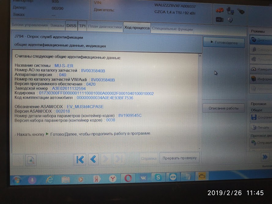

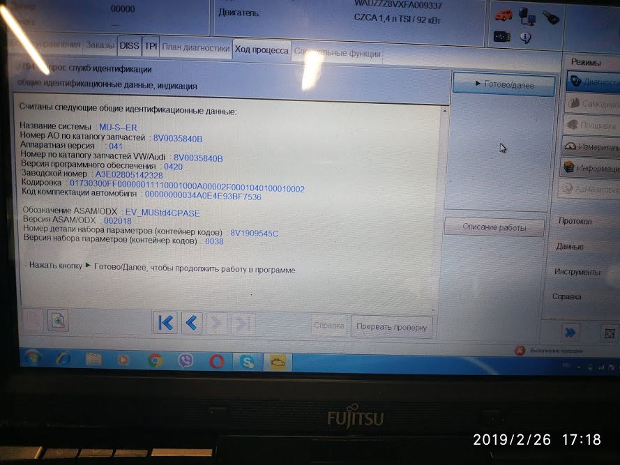

Психанул, восстановил старый блок. Только он теперь не признается машиной-защита компонентов!
Считал индификаторы-кодировка один в один с тем, что сейчас есть. После онлайна. То есть вроде как задача выполнена. Хрень какая то(((

Что мешает включить бт и шины на доноре?
А ,Сори не понял сразу,что кодинг совпадает,надо подумать
