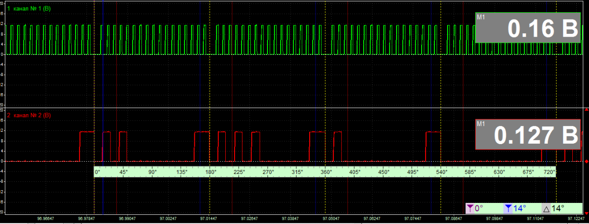

Всем привет!!! nissan bluebird, двигатель QG18(DE), ошибка p0335. Есть осциллограммы с датчиков (POS) и (PHASE), при заводке, сразу выдает эту ошибку. На цепи метки совпадают, в чем беда? Подскажите пож! Скидываю осциллку!
дачик колена помирает али помер, симптомы наверно хочу заведусь, а хочу и нет. Если заведётся не едет нихрена.

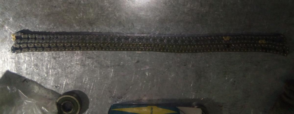

Цепь вытянута по вашим осциллограммам, менять без вариантов, ошибку будет выбивать.
Изменено пользователем Nikolai76
Метки и будут совпадать,там цепь из пластилина
Цепь вытянута сильно, только замена

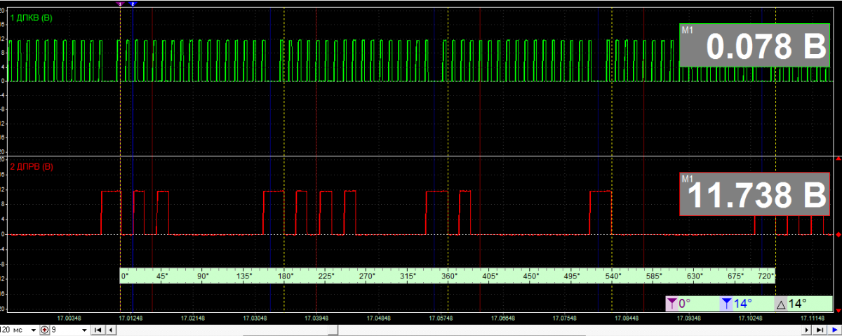

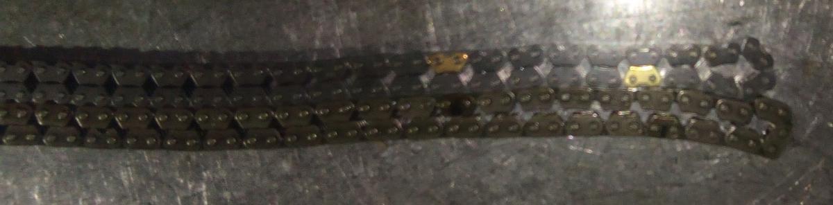

Благодарю за помощь! Дело было в цепочке. Делюсь фото и эталонном.
