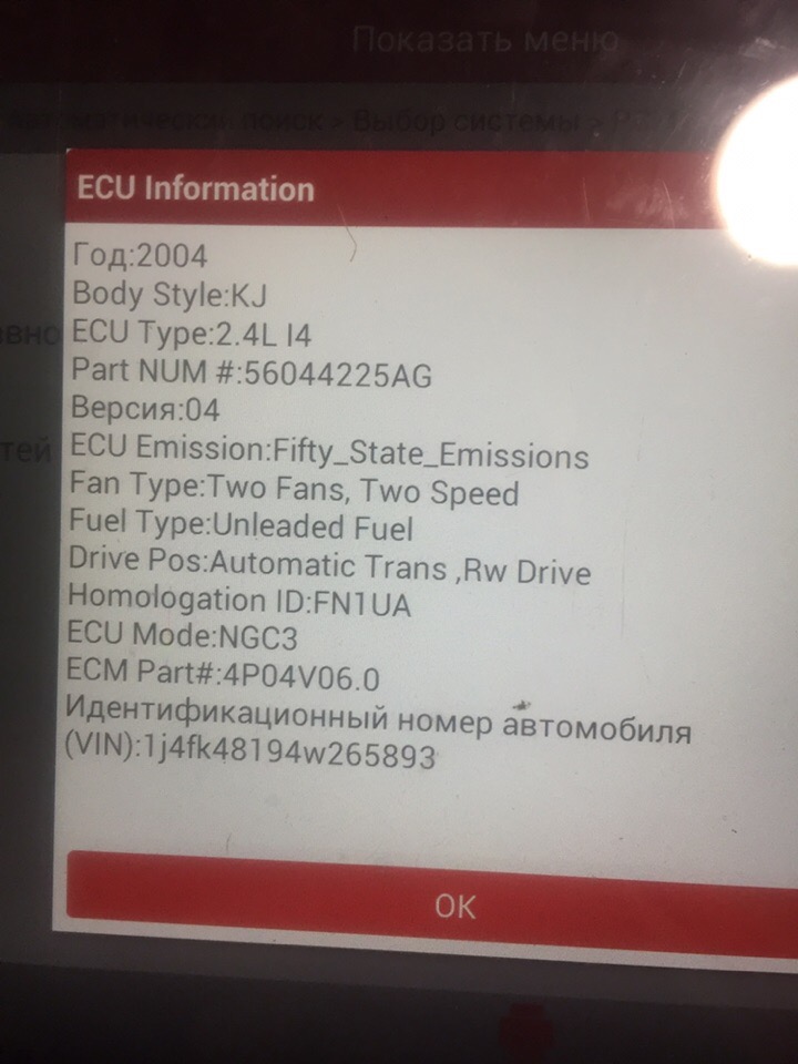

Джип чироки заглушили и больше не але эбу на связь не выходит
замкнув главное реле машина ожила и запустилась на связь вышла
на главное реле нет выхода управления провод до эбу цел
год назад делали иммо офф неизвестно где блок иммо отключен
в общем саабж в том что в этих эбу часто слетает еепром при скачках напруги
дамп на мой взгляд труп( прилогаю )
Ищу или живой дамп или человека который его поправит

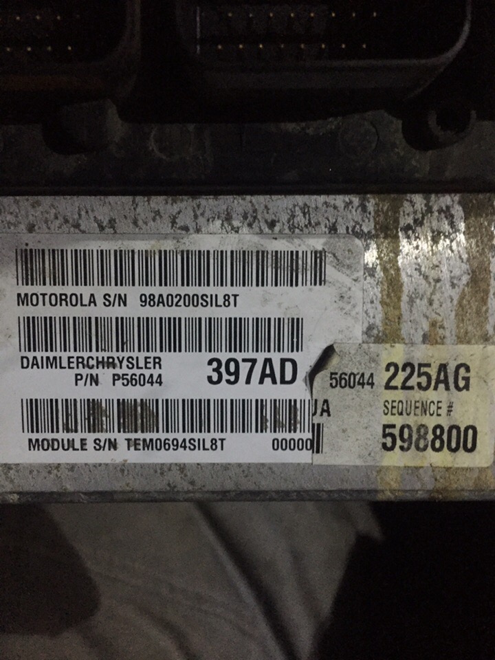

Фото блока и инденты
95080 моторола р56044 397ad.bin

Дамп живой замена блока решила проблему тему можно закрывать
