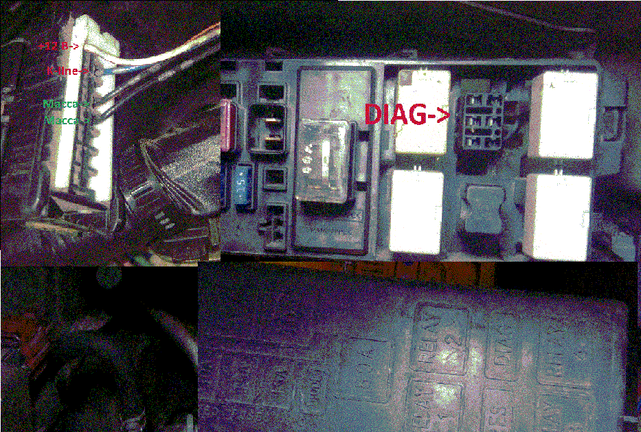

Доброго времени суток. Помогите разобраться.  Ниссан моко 2005 год. Двигатель k6a. Горит Чек. Не получается считать ошибки. OBD2 разъем распиновка контактов (Скинул фото) 4,5 - заземление; 7- K-line; 16 - "+12В". Контакты проверил масса есть питание есть, на k-line при включенном зажигании 9,47 В. на заведенную 11,5. Сканером обнаруживает только АБС. Есть колодочка DIAG в блоке реле и предохранителей под капотом, на колодке две массы и два пина по 5 В. (возможно должна быть какая-нибудь перемычка) Блок ЭБУ 33920-73ha k6a  с разъемом 34+34. K-line идет с блока эбу 222 пина SDL.  Приму любую помощь, советы, подсказки, Мануалы по данному автомобилю.

Лаунчем смотрю. У меня 2. другие машины все берет.
Чем читать пытаетесь? Судя по номеру ЕБУ, это Сузуки.
Да правильно, сузуки взял!) спасибо!)
