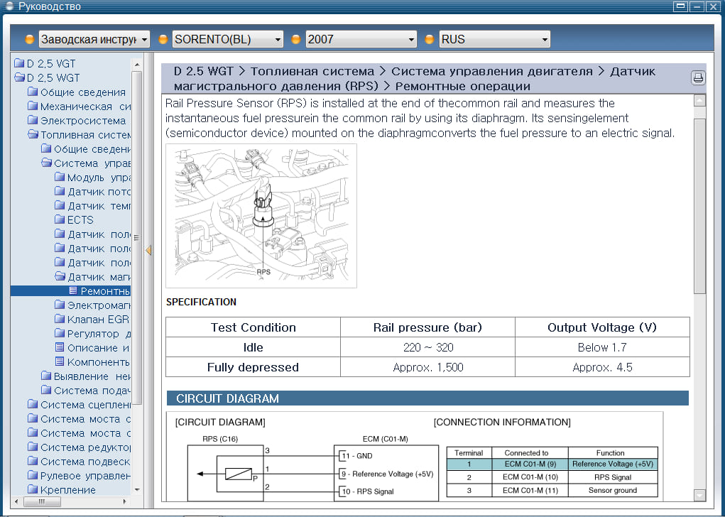

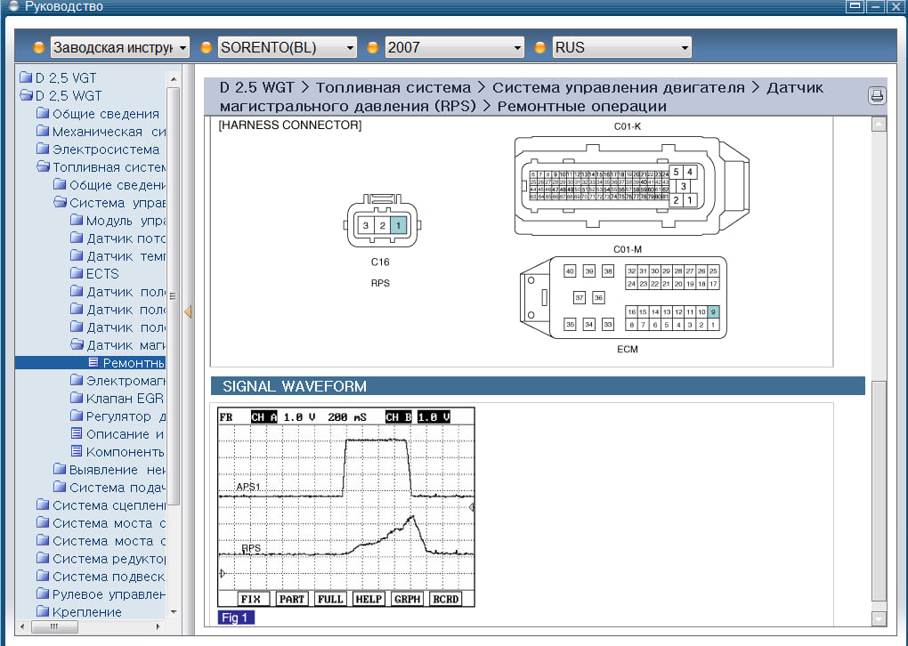

У меня есть мануал. Там есть схема, только не в цифрах, а буквенные обозначения по цвету проводов.
  • 3 месяца спустя...
спасибо за схему, как раз сейчас мне пригодится,
