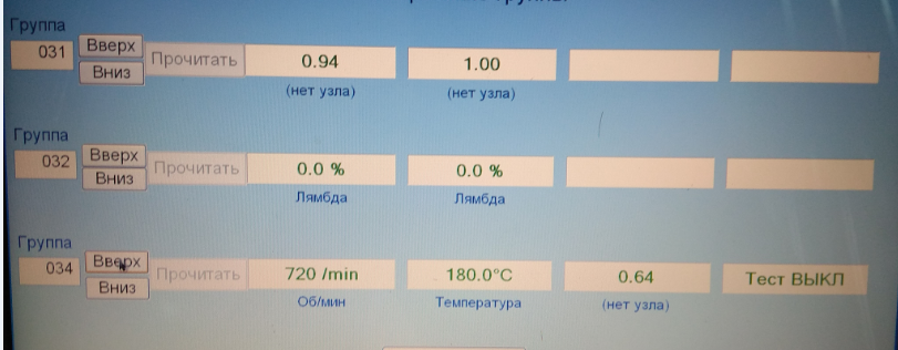

Опубликовано 22 апреля, 20197 г. comment_1184846 Покажите 31 группу логом Ссылка на комментарий https://www.auto-bk.ru/forum/topic/91455-%D0%BB%D1%8F%D0%BC%D0%B4%D0%B0-%D1%80%D0%B5%D0%B3%D0%B8%D0%BB%D0%B8%D1%80%D0%BE%D0%B2%D0%B0%D0%BD%D0%B8%D0%B5-%D0%BF%D0%BE-%D1%88%D0%B4%D0%BA-vag/#findComment-1184846 Поделиться на другие сайты Поделиться Поделиться сообщением
Опубликовано 22 апреля, 20197 г. comment_1184854 Считанная кодировка:0000075 Эта кодировка действительна для а/м: вентилятор радиатора с бесступенчатой регулировкой частоты вращения (1 канал) Передний привод с Climatronic/Climatic, с подушкой безопасности, с антиблокировочной системой 6-ступ. АКП В данном случае забудьте про то что там можно что-то кодировать . По скрину блок с В6 пассата мотор BVY Чел там ездит на старой помойке А6 и пытается умничать . Прекращайте лазить по всяким драйвам ,или там задавайте глупые вопросы там специалистов полно . Ссылка на комментарий https://www.auto-bk.ru/forum/topic/91455-%D0%BB%D1%8F%D0%BC%D0%B4%D0%B0-%D1%80%D0%B5%D0%B3%D0%B8%D0%BB%D0%B8%D1%80%D0%BE%D0%B2%D0%B0%D0%BD%D0%B8%D0%B5-%D0%BF%D0%BE-%D1%88%D0%B4%D0%BA-vag/#findComment-1184854 Поделиться на другие сайты Поделиться Поделиться сообщением

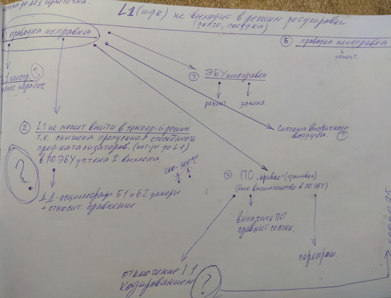

Опубликовано 22 апреля, 20197 г. Автор comment_1184876 Спасибо, хотел убедится в правильности мыслей по возможностям кодировки - касательно ДК. VAG Хорошо.. Тогда ближе к проблеме- В 31ю группу полез первым делом. ШДК не активен, и продолжает быть в таком состоянии длительное время. Со слов владельца нужно ехать полчаса -час - затем Л-зонд вступает в работу , как только это происходит с мотором начинается дичь .Ждал 15-20минут , вывести в режим регулирования (замкнутой петли) автомобиль не смог. Такое поведение на родном ШДК и на двух "новых" не оригинальных (т.е. три одинаковых симптоматики на разных ШДК). Именно с этой проблемой мучается третий по счёту владелец авто, проблема тянется не один год , все владельцы пытались различными методами побороть данное поведение .Автомобиль эксплуатируется с разьеденённым разьёмом ШДК , соотв в аварии, соотв. жрёт и чернит свечи , при этом мотор вполне себе работает почти непроблемно.. Пока вопрос стоит не что происходит с ДВС в режиме регулировки, а ПОЧЕМУ датчик (датчики) не хотят выходить в регулировочные режимы. .Автомобиль Тоуран 2006, BVZ fsi 2.0 . Проверена проводка ШДК (каждый провод под "внешней" токовой нагрузуой, нагружается проводник- замеряется разность потенциалов, в т.ч. проверка на соседнюю проводку, землю и тд), притензий к проводке НЕТ. Система выпуска опрессована дымом - до ДК1 полная герметичность. Сняты осциллограммы ДатчикДавления (МТпро4) по противодавлению системы выпуска. В двух "банках" - хотя на авто не совсем банки ,а система 4-2-1 . Была версия что в банке цилиндров 1-4 стоит "пред катализатор" и соотв в банке 2-3 тоже , на некоторых вагах стоят доп-каты в трубах (пивные банки). На данном авто в системе выпуска имеется утолщение выпускной трубы на цилиндре 1-4 и 2-3 (фото) . Противодавление по осциллографу идентичное друг другу в двух банках, НО повышенное... цилиндры 2-3=0.85атм(на оборотах 4500) цилиндры 1-4=1.0атм (обороты 4500).. Точной информации по системе выхлопа (устройству) найти не смог , там выпускалось много вариантов выхлопа по годам и маркам двс. Составил карту возможных неисправностей по которой должны проводится работы по поиску-устранению . В карте (фото) на позиции №1 стоит установка оригинального ДК , который автовладелец отказывается приобретать - не хочет... т.к. уже потрачена энная сумма на "заменители". Как работают "заменители" -я отлично знаю, работают они мягко говоря НИКАК. Но в данном случае поведение идентично на трёх ШДК (включая родной ори). Выкачано ПО на предмет проверки подлинности (вмешательства), в своих базах сток не нашел , хотя прошивок у меня 2тб и даже тюн не нашел. Отправлю ПО калибровщику на проверку подлинности. Буду признателен если у кого есть ПО по идентам - HW: 0261S02248SW: 1037377790VIN nr.: WVGZZZ1TZ6W106702SW ver.:Spare:Engine: MED9.5.10 HW Ver.:SW upg.: 06F906056EN 7890Installation:Вобщем версий происходящего осталось не так уж и много, машинка борется "поэтапно", вызовами автовладельца на процедуры)). Очень охото побороть. Честно говоря сильно плохо думаю на адекватность ЭБУ. Ссылка на комментарий https://www.auto-bk.ru/forum/topic/91455-%D0%BB%D1%8F%D0%BC%D0%B4%D0%B0-%D1%80%D0%B5%D0%B3%D0%B8%D0%BB%D0%B8%D1%80%D0%BE%D0%B2%D0%B0%D0%BD%D0%B8%D0%B5-%D0%BF%D0%BE-%D1%88%D0%B4%D0%BA-vag/#findComment-1184876 Поделиться на другие сайты Поделиться Поделиться сообщением

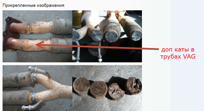

Опубликовано 22 апреля, 20197 г. comment_1184880 Эбу вполне адекватно ведет себя для отсутствия катов и отлюченным ШДК.Не понятно катализаторы там вырезанные или стоят на месте ? Ссылка на комментарий https://www.auto-bk.ru/forum/topic/91455-%D0%BB%D1%8F%D0%BC%D0%B4%D0%B0-%D1%80%D0%B5%D0%B3%D0%B8%D0%BB%D0%B8%D1%80%D0%BE%D0%B2%D0%B0%D0%BD%D0%B8%D0%B5-%D0%BF%D0%BE-%D1%88%D0%B4%D0%BA-vag/#findComment-1184880 Поделиться на другие сайты Поделиться Поделиться сообщением
Опубликовано 22 апреля, 20197 г. Автор comment_1184886 Основные каты вырезаны , швы полуавтомата присутствуют, по доп катам непонятно, есть они или нет на данных трубах.. При подключенном ШДК, ЭБУ ведёт себя явно неадекватно. -При подключенном (одним из трёх, безразницы - ори или уни) ШДК, ЭБУ входит в режим регулировки после длительной (часовой) поездки., при вхождении в режим регулировки по ДК1 - тряска и дичь с ДВС. Ссылка на комментарий https://www.auto-bk.ru/forum/topic/91455-%D0%BB%D1%8F%D0%BC%D0%B4%D0%B0-%D1%80%D0%B5%D0%B3%D0%B8%D0%BB%D0%B8%D1%80%D0%BE%D0%B2%D0%B0%D0%BD%D0%B8%D0%B5-%D0%BF%D0%BE-%D1%88%D0%B4%D0%BA-vag/#findComment-1184886 Поделиться на другие сайты Поделиться Поделиться сообщением

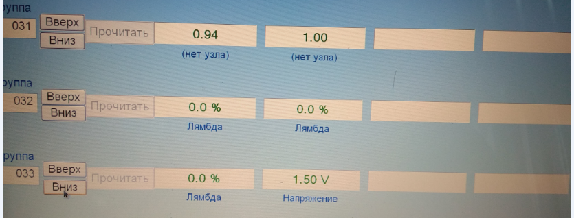

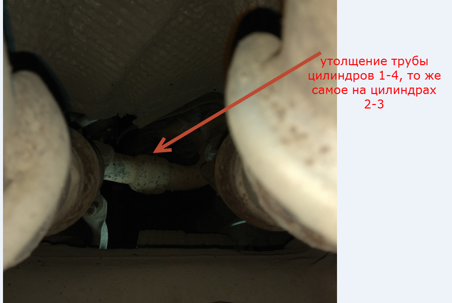

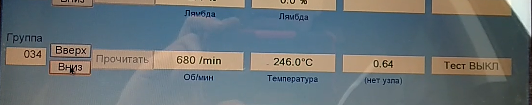

Опубликовано 28 апреля, 20197 г. Автор comment_1185500 Получилось выделить вчера пару часов на данный авто (время на занятия "долгими машинками" абсолютно нет!!!, так же как и нет машиноместа под них). Задача стояла "вывести" систему на Л-регулирование (замкн. петля). Автомобиль ездит с разомкнутым разьёмом Л1. Разьём соединил, разгазовки в боксе в течении длительного времени никчему не привели , группа 31.1 и 31.2 значения без изменений (так же 32,33). Группа 34 - температура катализатора кое как доползала до 250 (рассчитывается по оборотам и нагрузке по мануалу ,кст. не уверен, может рассчитываться по сопротивлению нагр. элемента) Со слов владельца регулирование начинается ТОЛЬКО на ходу . Поездка с ноутбуком , через 2 минуты поездки лямбда-группы оживают (температура катализатора в 34гр. доходит до 400). Останавливаемся, - короткая молниеносно набирает -26 , при этом ДВС начинает заглыхать "до тряски" (явная нехватка топлива) - подкидывает обороты дросселем короткая на ноль и далее всё циклично, т.е. имеем раскачку ХХ , моментально набираемый и обнуляемый минус на коротких , соотв набирает в минус длинные. На данном подобии Л-регулирования нет никакой реакции (31,32,33 гр) на обеднение смеси и обогащение (карбклинер). Поездка производилась на не оригинальном Л-зонде (новом). Изначально хотел вкрутить родной (ори)Л-зонд, владелец запротестовал (цитата- он старый,отравленный и скорее всего нерабочий). Вобщем имеем не оригинальную лямбду ШДК (+ нежелание автовладельца устанавливать оригинальную т.к. действительно есть сомнения в ЭБУ) , глюки лямбдо-регулирования, при этом исправную проводку. Замкнутый круг... С данной проблемой мучается третий хозяин авто. Я точно вижу по следам на разьёмах ЭБУ и проводке, что хожу по следам прежних диагностов-электриков (ну или кто там был). Просили скрины групп . Это скрины с работающего авто который 5-10 минут разгазовывался в боксе , все показания статичны. (эти группы "оживают" после 5 минутной поездки , со слов- может и до часа потребоваться ,когда как) Изменено 28 апреля, 20197 г. пользователем AlexeiB Ссылка на комментарий https://www.auto-bk.ru/forum/topic/91455-%D0%BB%D1%8F%D0%BC%D0%B4%D0%B0-%D1%80%D0%B5%D0%B3%D0%B8%D0%BB%D0%B8%D1%80%D0%BE%D0%B2%D0%B0%D0%BD%D0%B8%D0%B5-%D0%BF%D0%BE-%D1%88%D0%B4%D0%BA-vag/#findComment-1185500 Поделиться на другие сайты Поделиться Поделиться сообщением
Опубликовано 28 апреля, 20197 г. comment_1185509 0.94 это богатая смесь весьма . Что с коэффициентом старения 34-3? Если там выше 0.5 отстаньте от шдк, делайте диагностику дмрв. Просил не скрины ,а логи. ЗЫ Хотя если где неоригинал, вряд ли есть смысл дальше работать с этим вопросом Изменено 28 апреля, 20197 г. пользователем 052 Ссылка на комментарий https://www.auto-bk.ru/forum/topic/91455-%D0%BB%D1%8F%D0%BC%D0%B4%D0%B0-%D1%80%D0%B5%D0%B3%D0%B8%D0%BB%D0%B8%D1%80%D0%BE%D0%B2%D0%B0%D0%BD%D0%B8%D0%B5-%D0%BF%D0%BE-%D1%88%D0%B4%D0%BA-vag/#findComment-1185509 Поделиться на другие сайты Поделиться Поделиться сообщением
Опубликовано 28 апреля, 20197 г. Автор comment_1185557 Вся беда в том что я сильно не уверен что вижу по цифрам в группах действительное положение смесей. Если бы была проблема с расходомером воздуха- подключение лямбды должно улучшить картину , но здесь же ездить с подключенной к разьёму лямбдой невозможно. Есть такая штука как ложно-богатая и ложно-бедная смесь. Мне всё больше кажется что я ищу чёрную кошку в тёмной комнате которой в ней нет. Всё таки нужно где то заиметь заведомо исправный ШДК VAG для поисковых по вагам (дорого блин......) Изменено 28 апреля, 20197 г. пользователем AlexeiB Ссылка на комментарий https://www.auto-bk.ru/forum/topic/91455-%D0%BB%D1%8F%D0%BC%D0%B4%D0%B0-%D1%80%D0%B5%D0%B3%D0%B8%D0%BB%D0%B8%D1%80%D0%BE%D0%B2%D0%B0%D0%BD%D0%B8%D0%B5-%D0%BF%D0%BE-%D1%88%D0%B4%D0%BA-vag/#findComment-1185557 Поделиться на другие сайты Поделиться Поделиться сообщением
