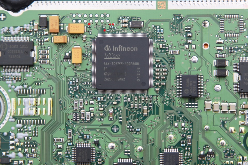

Товарищи,прошу помощи,может у кого есть блок Bosch MED 17.5 Scoda Octavia A5?При вскрытие задней крышки  снес 4 элемента,хотелось бы узнать,что это за элементы и какого номинала!Фото взял

Чёрный диод или стабилитрон, жёлтый конденсатор, голубые похоже резисторы, а номиналы увы не подскажу.

Желтый маркер- резистор 2.6 кОм , синий маркер - резистор  3.8 кОм, зеленый маркер - конденсатор ( эмкость неизвестна), черный маркер- резистор 3.8 кОм

У меня ситуация похожая)))) мне нужны номиналы резисторов в желтом, синем, зеленом и белом кружках. Надеюсь кто поможет
Нашел сам, все номиналы подписаны на фото
