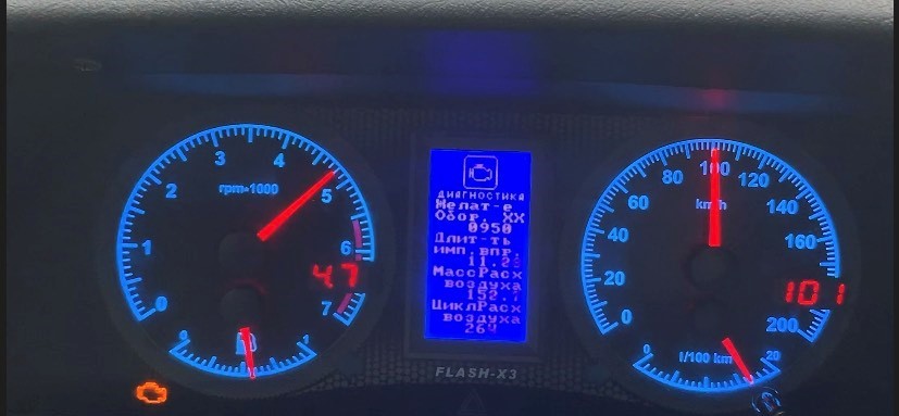

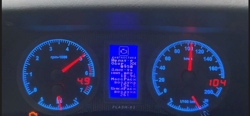

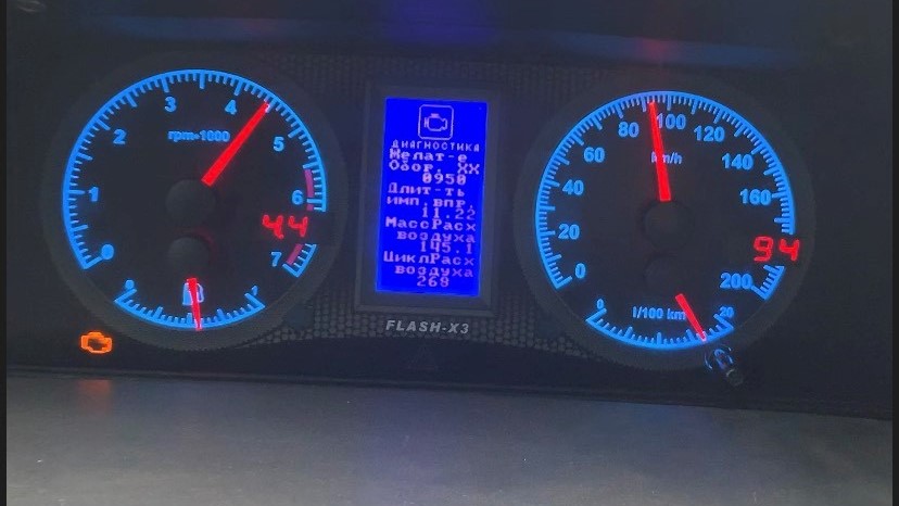

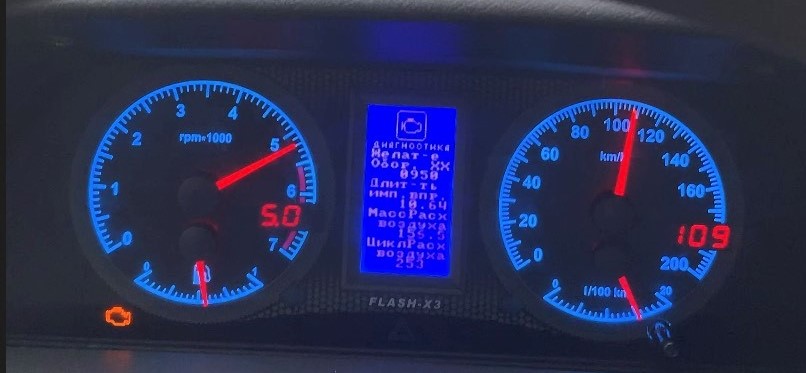

Если ни чего не путаю, моя приборка показывает значения расхода воздуха в 156 грамм в секунду. Переведем в килограммы в час – 561,6.
561/4/12,5*1,2*1000/60 = 224,4
Я со стоковыми форсунками уже не вытягиваю.
расчет не верный - вашему цикловому расходу 260 мг\ц соответствует расход воздуха 156 кг.час - а не 155 г в сек
 561 кг - это примерно 1000 мг

 приборка все верно показала - откуда гр в сек ?
без учета коррекций
