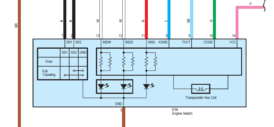

Здравствуйте! Тойота LC200 2007г 1-GR объем 4 литра. Один прекрасный день перестало заводиться. При нажатия на кнопку START/STOP (далееS/S) не включается зажигания,соответственно нет диагностики .
1.При проверке обнаружено если скинуть клеммы с АКБ и снова одеть клеммы, то при нажатия на кнопку S/S загорается оранжевая подсветка и включается зажигания выходит на диагностику, если нажать обратно выключается зажигания и далее может включатся и выключатся зажигания пока не нажмешь на тормоз, когда нажмешь на тормоз подсветка меняется на зеленый свет но стартера нету, после нажатия на тормоз если выключите зажигания далее уже снова не включается зажигания, пока не снимешь клемму АКБ.
2. по диагностике в блоке пуск и старт(блок сертификаций) висит 2 ошибки, ошибки удаляется но после нажатия на S/S снова появляется те же ошибки.
коды ошибки: В2784 замыкание/разрыв цепи катушки антенны. В278А Неисправность зарядки питания иммобилайзера (VC5 замыкания на массу)
3. Было проверено провода от блока сертификаций до кнопки S/S (результат в норме). В самом кнопке S/S замыкало между собой выводы AGND и VC5. Сгорела внутри кнопки стабилитрон, маркировки не очень видно но увидел цифру "8" думаю стоял стабилизатор SMD "W8" на 4.7 Вольт. подобрал на 4.9 Вольт(кнопка думаю восстановлена).
4 Нету напряжение накачки от блока сертификаций на кнопку S/S по линий VS5. В блоке сертификаций методом прозвонки понял что накачка идет с драйвера SE814. Думаю из за замыкания в кнопке S/S сгорела Se814/
Теперь вопрос если заказать и заменит SE814 , блок сертификаций заработает? Кто нибудь сталкивался ремонтом такой случай??
