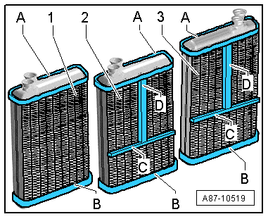

  На автомобиле с климатической установкой исполнения „Komfort“ возможна настройкой различной температуры для правой и левой сторон, а также за задними сиденьями; уплотнения -С- и -D- разделяют воздуховоды в кондиционере для левой и правой сторон t На теплообменнике имеется цветовая маркировка, на которую должен быть наклеен уплотнитель -C-. Наклеить уплотнитель -D-, согласно рисунку, по центру на теплообменник. t Уплотнитель -C- имеет разные длины (короткое исполнение, показанное на рис., или длинное исполнение на всю длину теплообменника). Если в объем поставки теплообменника включена длинная полоска уплотнителя -C-, наклеить ее по периметру на теплообменник. t Неправильно приклеенный уплотнитель при установке может сместиться. t В случае повреждения или неправильной установки уплотнения холодный воздух может попадать на теплообменник, на автомобиле с климатической установкой исполнения „Komfort“ может не обеспечиваться чистая изоляция различными областями.
