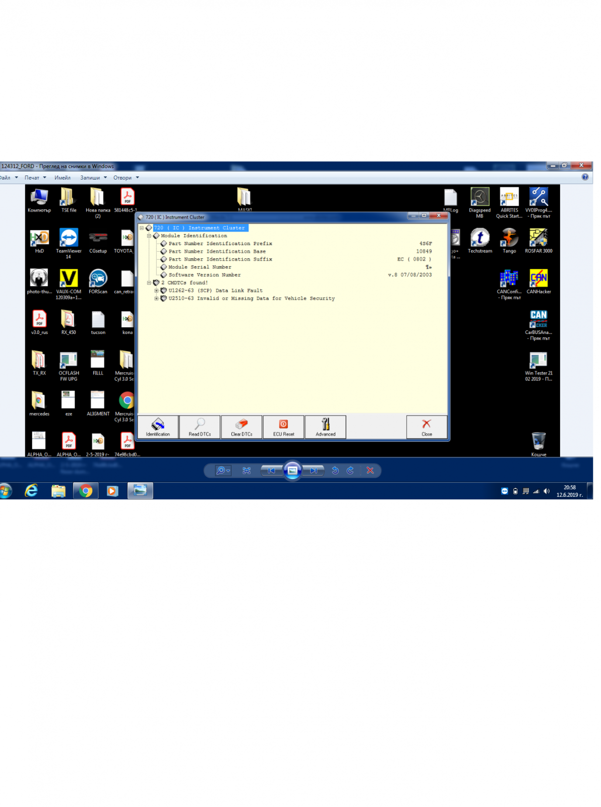

Опубликовано 12 июня, 20197 г. comment_1190712 Привет всем,машина начала так один раз в неделю не хотела заводитса хозяин не обратил внимание на етом и сейчас лампочка моргует и машина не заводитса вообще.Прочитал ошибки в спидометр имеет две.Въйложу фотка на етом что считал,вопрос кто столкнулся с такой проблем и как он имеет решении.Заранее спасибо всем что могут помоч. Ссылка на комментарий https://www.auto-bk.ru/forum/topic/91993-ford-fiesta-2003/ Поделиться на другие сайты Поделиться в Facebook Поделиться в X Поделиться в Pinterest Поделиться Поделиться сообщением
Опубликовано 12 июня, 20197 г. comment_1190713 вам влом ошибки набрать ? а многим и помогать..... если от фордов далекий включи зажигание и скажи код что моргает лампа имо Ссылка на комментарий https://www.auto-bk.ru/forum/topic/91993-ford-fiesta-2003/#findComment-1190713 Поделиться на другие сайты Поделиться в Facebook Поделиться в X Поделиться в Pinterest Поделиться Поделиться сообщением
Опубликовано 13 июня, 20197 г. Автор comment_1190738 вам влом ошибки набрать ? а многим и помогать..... если от фордов далекий включи зажигание и скажи код что моргает лампа имо 16 Ссылка на комментарий https://www.auto-bk.ru/forum/topic/91993-ford-fiesta-2003/#findComment-1190738 Поделиться на другие сайты Поделиться в Facebook Поделиться в X Поделиться в Pinterest Поделиться Поделиться сообщением
Опубликовано 13 июня, 20197 г. comment_1190744 16 = Сбой при передаче данных по шине CAN Ссылка на комментарий https://www.auto-bk.ru/forum/topic/91993-ford-fiesta-2003/#findComment-1190744 Поделиться на другие сайты Поделиться в Facebook Поделиться в X Поделиться в Pinterest Поделиться Поделиться сообщением
Опубликовано 13 июня, 20197 г. Автор comment_1190748 16 = Сбой при передаче данных по шине CAN Спасибо я то нашел,в моторнике вода имеет. Ссылка на комментарий https://www.auto-bk.ru/forum/topic/91993-ford-fiesta-2003/#findComment-1190748 Поделиться на другие сайты Поделиться в Facebook Поделиться в X Поделиться в Pinterest Поделиться Поделиться сообщением
