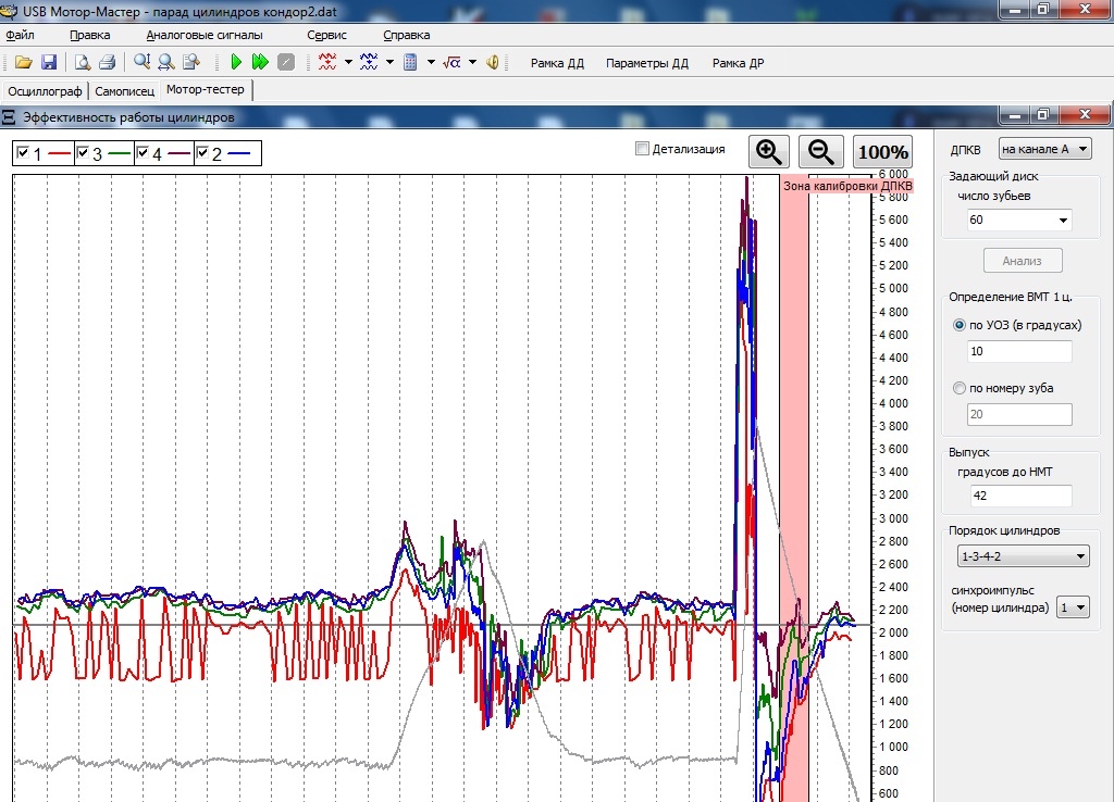

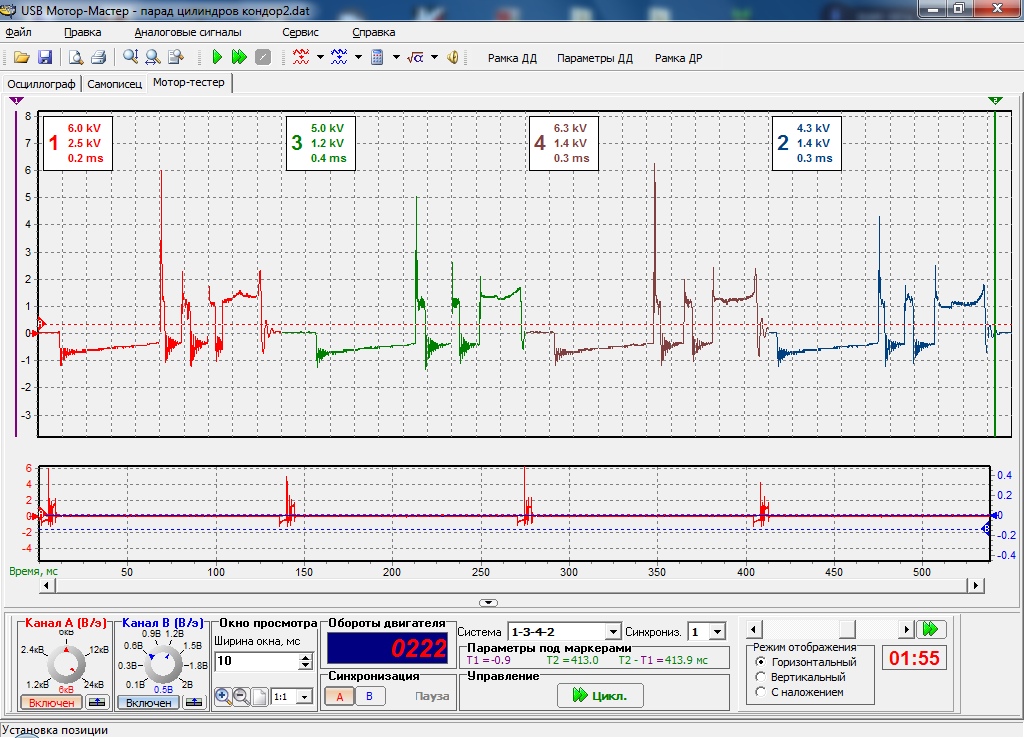

Опубликовано 18 июня, 20196 г. comment_1191288 Здравствуйте, подскажите с осцилограммой, дэу кондор, 1999г. двигатель c20sed. на холостых немного подтраивает,разгон приемлемый. Такой вторички еще не встречалось, это норма или какой то дефект?По двигателю висят две ошибки, 63 и 64, кинтакт А и В замкнут на «массу». Ссылка на комментарий https://www.auto-bk.ru/forum/topic/92056-%D0%B2%D1%82%D0%BE%D1%80%D0%B8%D1%87%D0%BA%D0%B0-%D0%B4%D1%8D%D1%83-%D0%BA%D0%BE%D0%BD%D0%B4%D0%BE%D1%80/ Поделиться на другие сайты Поделиться Поделиться сообщением
Опубликовано 18 июня, 20196 г. comment_1191290 компрессии же нет Ссылка на комментарий https://www.auto-bk.ru/forum/topic/92056-%D0%B2%D1%82%D0%BE%D1%80%D0%B8%D1%87%D0%BA%D0%B0-%D0%B4%D1%8D%D1%83-%D0%BA%D0%BE%D0%BD%D0%B4%D0%BE%D1%80/#findComment-1191290 Поделиться на другие сайты Поделиться Поделиться сообщением
Опубликовано 18 июня, 20196 г. Автор comment_1191292 по первому цилиндру понятно, не понятно по высокой части. Ссылка на комментарий https://www.auto-bk.ru/forum/topic/92056-%D0%B2%D1%82%D0%BE%D1%80%D0%B8%D1%87%D0%BA%D0%B0-%D0%B4%D1%8D%D1%83-%D0%BA%D0%BE%D0%BD%D0%B4%D0%BE%D1%80/#findComment-1191292 Поделиться на другие сайты Поделиться Поделиться сообщением
Опубликовано 19 июня, 20196 г. comment_1191355 а что с ней не так? Ссылка на комментарий https://www.auto-bk.ru/forum/topic/92056-%D0%B2%D1%82%D0%BE%D1%80%D0%B8%D1%87%D0%BA%D0%B0-%D0%B4%D1%8D%D1%83-%D0%BA%D0%BE%D0%BD%D0%B4%D0%BE%D1%80/#findComment-1191355 Поделиться на другие сайты Поделиться Поделиться сообщением
Опубликовано 19 июня, 20196 г. Автор comment_1191388 а что с ней не так? почему несколько импульсов одномоментно? Ссылка на комментарий https://www.auto-bk.ru/forum/topic/92056-%D0%B2%D1%82%D0%BE%D1%80%D0%B8%D1%87%D0%BA%D0%B0-%D0%B4%D1%8D%D1%83-%D0%BA%D0%BE%D0%BD%D0%B4%D0%BE%D1%80/#findComment-1191388 Поделиться на другие сайты Поделиться Поделиться сообщением
Опубликовано 19 июня, 20196 г. comment_1191389 это нормально искра и пару в догонку Ссылка на комментарий https://www.auto-bk.ru/forum/topic/92056-%D0%B2%D1%82%D0%BE%D1%80%D0%B8%D1%87%D0%BA%D0%B0-%D0%B4%D1%8D%D1%83-%D0%BA%D0%BE%D0%BD%D0%B4%D0%BE%D1%80/#findComment-1191389 Поделиться на другие сайты Поделиться Поделиться сообщением
Опубликовано 20 июня, 20196 г. Автор comment_1191405 это нормально искра и пару в догонку а ошибки по контактам А и В? Ссылка на комментарий https://www.auto-bk.ru/forum/topic/92056-%D0%B2%D1%82%D0%BE%D1%80%D0%B8%D1%87%D0%BA%D0%B0-%D0%B4%D1%8D%D1%83-%D0%BA%D0%BE%D0%BD%D0%B4%D0%BE%D1%80/#findComment-1191405 Поделиться на другие сайты Поделиться Поделиться сообщением
Опубликовано 23 июня, 20196 г. comment_1191672 Такого точно не должно быть. Или что то не то с машиной, или не так снимали сигнал с ВВ части. Там искра обычная, как на ланосе... Ссылка на комментарий https://www.auto-bk.ru/forum/topic/92056-%D0%B2%D1%82%D0%BE%D1%80%D0%B8%D1%87%D0%BA%D0%B0-%D0%B4%D1%8D%D1%83-%D0%BA%D0%BE%D0%BD%D0%B4%D0%BE%D1%80/#findComment-1191672 Поделиться на другие сайты Поделиться Поделиться сообщением
Опубликовано 23 июня, 20196 г. comment_1191673 как на газели на холостом Ссылка на комментарий https://www.auto-bk.ru/forum/topic/92056-%D0%B2%D1%82%D0%BE%D1%80%D0%B8%D1%87%D0%BA%D0%B0-%D0%B4%D1%8D%D1%83-%D0%BA%D0%BE%D0%BD%D0%B4%D0%BE%D1%80/#findComment-1191673 Поделиться на другие сайты Поделиться Поделиться сообщением
Опубликовано 25 июня, 20196 г. Автор comment_1191919 Такого точно не должно быть. Или что то не то с машиной, или не так снимали сигнал с ВВ части. Там искра обычная, как на ланосе... вот первичка Ссылка на комментарий https://www.auto-bk.ru/forum/topic/92056-%D0%B2%D1%82%D0%BE%D1%80%D0%B8%D1%87%D0%BA%D0%B0-%D0%B4%D1%8D%D1%83-%D0%BA%D0%BE%D0%BD%D0%B4%D0%BE%D1%80/#findComment-1191919 Поделиться на другие сайты Поделиться Поделиться сообщением
