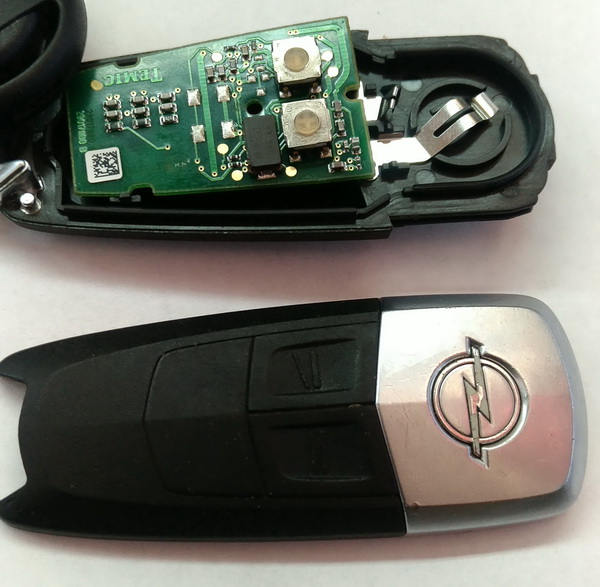

Всем привет. Подопытный Opel Astra H. Полная утеря. Smart key!
Вот такой ключ там. 13239950
Не могу найти в Росии.
Есть такой от Vauxhall 13239951 , но не пишется - говорит сигнал принят и дальше ошибка записи.
Думаю проблема в серийниках. Нужен 13239950, а Vauxhall - 13239951.
Кто нибудь пробовал прописать ключи в опель от vauxhall? Может у меня сим глючит или пепс?

Да. Нашел один залоченный ключ от опеля 13239950. Думал щас разлочу барракудой, разлочился - но стал 13239951 (vauxhall)! Т.к. у барракуды не заявлен пока в опеле такой. ( я надеялся, что он при разлочке этот кусок не будет переписывать...) теперь у меня 2 ключа vauxhall !!!

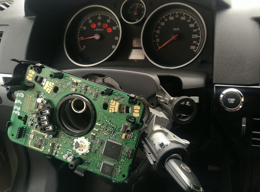

Сим трогать боюсь. В нем нет 95160. Все в моторолле 4L91N. Возможно  все и в PEPS модуле. Проверить где лежат ключи не могу - машина пришла уже вся сброшена. Я тут не первый....  Мотороллу в сим модуле внутрисхемно не прочитал - пароль не подходит (orange и vvdi не смогли), пока решил сим не насиловать - очень редкий.
Хотел обмануть авто - залить через глобал тис версию ПО в сим и пепс от vauxhall, но и тут засада.
Была еще мысль, найти в PEPS иденты ключа и замнить серийник с 50 на 51, но наверно это мало реально.

PEPS дамп. может кому интересен будет.
