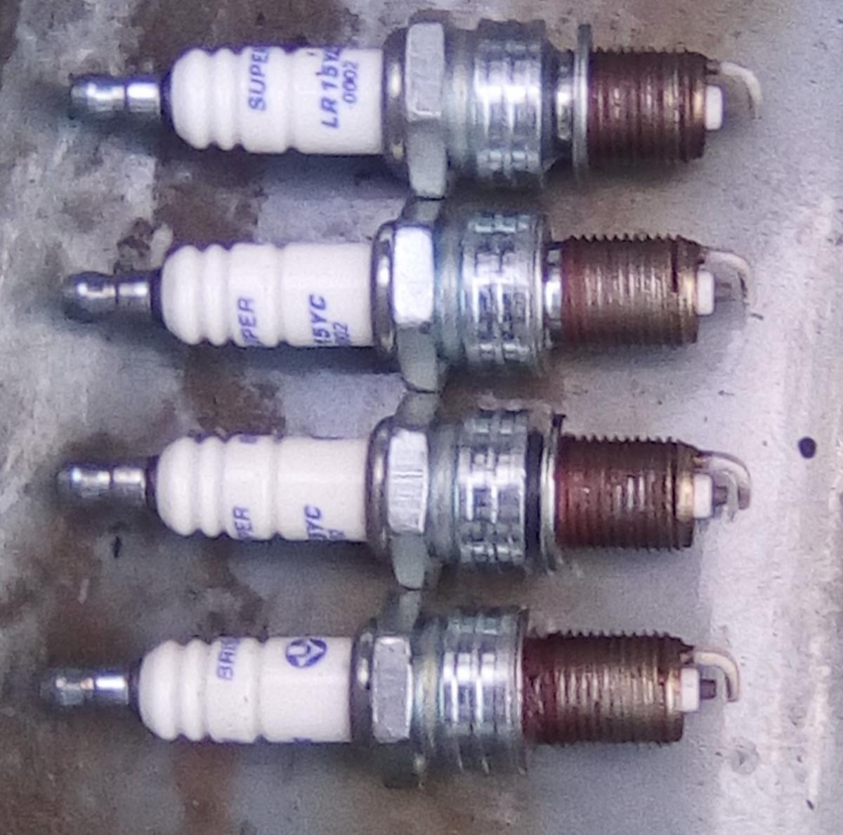

Опубликовано 30 июня, 20196 г. Автор comment_1192805 Белый налет- бедная смесь. Что газоанализатор говорит ?фото новых свечей после пробега около 20км.(не тысяч) Газоанализатора нет. Дымогенератор показал подсосы в масляном щупе, под шпильками клапанной крышки, и под передней гайкой впускного коллектора. У лямбды трещины по изоляции проводов(такое бывает?). На холостых показания ДК от 0,45 до 0,55, хотя может не успел прогрется за 10 минут. А то что Вы, СДУ, пишете меня пугает), да и не валит она ни разу). Изменено 30 июня, 20196 г. пользователем absh Ссылка на комментарий https://www.auto-bk.ru/forum/topic/92160-%D0%BD%D0%B8%D0%B2%D0%B0-2131-17%D0%BB-8%D0%BA%D0%BB-%D0%B1%D0%B5%D0%BB%D1%8B%D0%B5-%D1%81%D0%B2%D0%B5%D1%87%D0%B8/#findComment-1192805 Поделиться на другие сайты Поделиться Поделиться сообщением

Опубликовано 1 июля, 20196 г. comment_1192822 фото новых свечей после пробега около 20км.(не тысяч) Абсолютно нормальное состояние свечей на исправном двигателе! Ссылка на комментарий https://www.auto-bk.ru/forum/topic/92160-%D0%BD%D0%B8%D0%B2%D0%B0-2131-17%D0%BB-8%D0%BA%D0%BB-%D0%B1%D0%B5%D0%BB%D1%8B%D0%B5-%D1%81%D0%B2%D0%B5%D1%87%D0%B8/#findComment-1192822 Поделиться на другие сайты Поделиться Поделиться сообщением

Опубликовано 1 июля, 20196 г. Автор comment_1193040 Смотри что бы краска с поддона не смылась...Если это намек на димексид, то его у меня нет. Но уже несколько лет валяется Феном какой-то.Вот вопрос, если компрессия выросла из-за того что масло в больших объемах засасывалось с воздухом из вентиляции картера, могут ли кольца очиститься сами по себе? Масложера не наблюдалось и не наблюдается. Абсолютно нормальное состояние свечей на исправном двигателе!Разве это не белый налет? Изменено 1 июля, 20196 г. пользователем absh Ссылка на комментарий https://www.auto-bk.ru/forum/topic/92160-%D0%BD%D0%B8%D0%B2%D0%B0-2131-17%D0%BB-8%D0%BA%D0%BB-%D0%B1%D0%B5%D0%BB%D1%8B%D0%B5-%D1%81%D0%B2%D0%B5%D1%87%D0%B8/#findComment-1193040 Поделиться на другие сайты Поделиться Поделиться сообщением

Опубликовано 2 июля, 20196 г. comment_1193137 Разве это не белый налет? Налёт на электродах - признак "качества" топлива! По смесеобразованию: чистый не окрашенный изолятор вокруг центрального электрода свечи свидетельствует о правильно подготовленной смеси. Ссылка на комментарий https://www.auto-bk.ru/forum/topic/92160-%D0%BD%D0%B8%D0%B2%D0%B0-2131-17%D0%BB-8%D0%BA%D0%BB-%D0%B1%D0%B5%D0%BB%D1%8B%D0%B5-%D1%81%D0%B2%D0%B5%D1%87%D0%B8/#findComment-1193137 Поделиться на другие сайты Поделиться Поделиться сообщением
