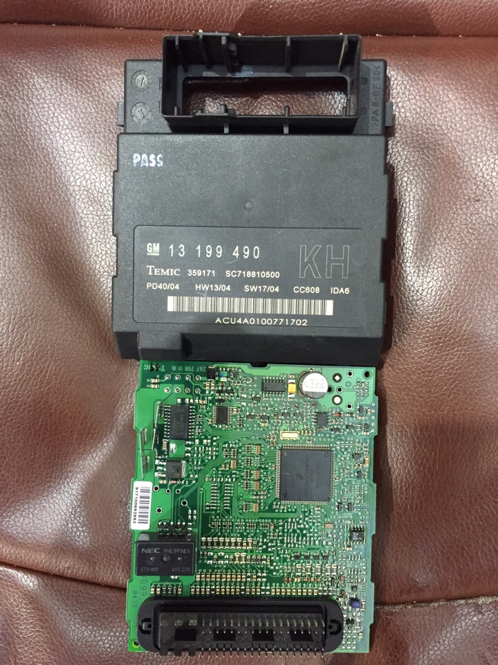

Доброго всем дня. У авто полная утеря ключей, Привезли модуль комфорта, вопрос есть ли там пин ? или откуда проще его вытянуть?
Карпрог, fvdi через диагнозу с моторного, если нет то проще с приборки, 35080 там.
Проще пин по обд,  если руками то в приборке, это если есть полноценный ключ, а так,  чип в дамп сима.
Из приборки пин вытащил, но он не подходит для прописки.
Как не подходит? Может уже до отстоя побаловали?

В каком смысле побаловали? Может кто до меня что делал, клиент думал 2 недели и перезвонил всем кого нашел.
Время ожидания в параметрах норм?

в приборке 66й еепром
А потому что не все так просто с приборами у них и не всегда пин в явном виде, иногда свап надо делать (по вину видно) + рест и дорест - чуть чуть разные области, где пин лежит. Скорее всего просто не верно пин посчитали.
