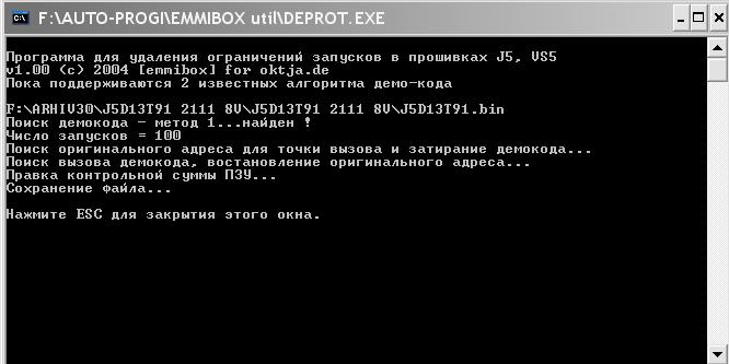

April 22, 201016 yr comment_84132 Есть специальная программа которая проверяет наличие защиты в прошивке и предлагает её удалить если она там есть. Лет пять этой программой не пользовался поэтому даже не знаю где её искать. Но, могу дать совет: никогда не пользуйтесь прошивками которые лежат свободно в интернете! Link to comment https://www.auto-bk.ru/forum/topic/9228-%D0%B7%D0%B0%D1%89%D0%B8%D1%82%D0%B0-%D0%BE%D1%82-%D1%87%D1%82%D0%B5%D0%BD%D0%B8%D1%8F-%D0%BF%D1%80%D0%BE%D1%88%D0%B8%D0%B2%D0%BE%D0%BA/#findComment-84132 Share on other sites Share on Facebook Share on X Share on Pinterest More sharing options... Share this post

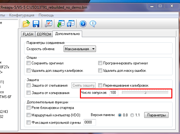

April 24, 201016 yr comment_84407 прошива из поста №1 имеет количество запусков 100. вот проша с убранным ограничением. J5D13T91_rebuilded_no_demo.rar Link to comment https://www.auto-bk.ru/forum/topic/9228-%D0%B7%D0%B0%D1%89%D0%B8%D1%82%D0%B0-%D0%BE%D1%82-%D1%87%D1%82%D0%B5%D0%BD%D0%B8%D1%8F-%D0%BF%D1%80%D0%BE%D1%88%D0%B8%D0%B2%D0%BE%D0%BA/#findComment-84407 Share on other sites Share on Facebook Share on X Share on Pinterest More sharing options... Share this post
April 25, 201016 yr Author comment_84590 прошива из поста №1 имеет количество запусков 100. вот проша с убранным ограничением. Огромнейшее СПАСИБО добрый человек!!! Но каким макаром всётаки можно определить наличие ограничения кроме опытного? Link to comment https://www.auto-bk.ru/forum/topic/9228-%D0%B7%D0%B0%D1%89%D0%B8%D1%82%D0%B0-%D0%BE%D1%82-%D1%87%D1%82%D0%B5%D0%BD%D0%B8%D1%8F-%D0%BF%D1%80%D0%BE%D1%88%D0%B8%D0%B2%D0%BE%D0%BA/#findComment-84590 Share on other sites Share on Facebook Share on X Share on Pinterest More sharing options... Share this post

April 28, 201016 yr comment_85220 все что угодно. могут для прикола выложить испохабленные в CTPro, прошивы уважаемых калибровщиков, с родными идентификаторами. но состав калибровок будет изменен. вопрос, какие последствия будут с авто, после заливки таких прошивок? догадайтесь с трех раз. Edited April 28, 201016 yr by vlad195 Link to comment https://www.auto-bk.ru/forum/topic/9228-%D0%B7%D0%B0%D1%89%D0%B8%D1%82%D0%B0-%D0%BE%D1%82-%D1%87%D1%82%D0%B5%D0%BD%D0%B8%D1%8F-%D0%BF%D1%80%D0%BE%D1%88%D0%B8%D0%B2%D0%BE%D0%BA/#findComment-85220 Share on other sites Share on Facebook Share on X Share on Pinterest More sharing options... Share this post
April 28, 201016 yr comment_85346 прошива из поста №1 имеет количество запусков 100. Нет там ограничений по кол-ву запусков.. Link to comment https://www.auto-bk.ru/forum/topic/9228-%D0%B7%D0%B0%D1%89%D0%B8%D1%82%D0%B0-%D0%BE%D1%82-%D1%87%D1%82%D0%B5%D0%BD%D0%B8%D1%8F-%D0%BF%D1%80%D0%BE%D1%88%D0%B8%D0%B2%D0%BE%D0%BA/#findComment-85346 Share on other sites Share on Facebook Share on X Share on Pinterest More sharing options... Share this post
April 28, 201016 yr comment_85352 иногда, лучше молчать, чем говорить. там движок устанавливает количество пусков в загружаемую прошивку. учите матчасть user Yaroha !! Edited April 28, 201016 yr by vlad195 Link to comment https://www.auto-bk.ru/forum/topic/9228-%D0%B7%D0%B0%D1%89%D0%B8%D1%82%D0%B0-%D0%BE%D1%82-%D1%87%D1%82%D0%B5%D0%BD%D0%B8%D1%8F-%D0%BF%D1%80%D0%BE%D1%88%D0%B8%D0%B2%D0%BE%D0%BA/#findComment-85352 Share on other sites Share on Facebook Share on X Share on Pinterest More sharing options... Share this post
April 29, 201016 yr comment_85410 там движок устанавливает количество пусков в загружаемую прошивку. Именно про движек.., на Вашей J5D13T91_rebuilded_no_demo, 101-й запуск будет неудачным.. Link to comment https://www.auto-bk.ru/forum/topic/9228-%D0%B7%D0%B0%D1%89%D0%B8%D1%82%D0%B0-%D0%BE%D1%82-%D1%87%D1%82%D0%B5%D0%BD%D0%B8%D1%8F-%D0%BF%D1%80%D0%BE%D1%88%D0%B8%D0%B2%D0%BE%D0%BA/#findComment-85410 Share on other sites Share on Facebook Share on X Share on Pinterest More sharing options... Share this post

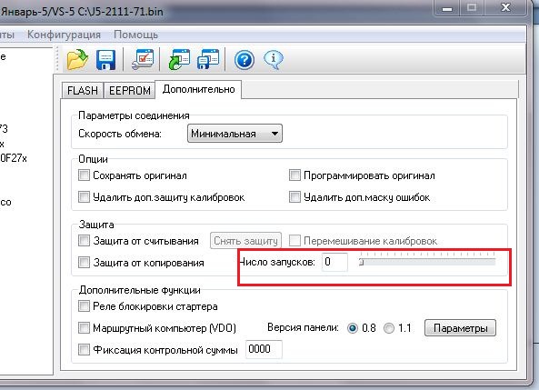

April 29, 201016 yr comment_85430 я думаю, palych666, нас рассудит. только не понятно, то у вас нет ограничений, а машина не заводится. лажа какая то получается. а сколько пусков в этой прошиве? J5-2111-71.rar Link to comment https://www.auto-bk.ru/forum/topic/9228-%D0%B7%D0%B0%D1%89%D0%B8%D1%82%D0%B0-%D0%BE%D1%82-%D1%87%D1%82%D0%B5%D0%BD%D0%B8%D1%8F-%D0%BF%D1%80%D0%BE%D1%88%D0%B8%D0%B2%D0%BE%D0%BA/#findComment-85430 Share on other sites Share on Facebook Share on X Share on Pinterest More sharing options... Share this post
April 29, 201016 yr comment_85527 я думаю, palych666, нас рассудит. только не понятно, то у вас нет ограничений, а машина не заводится. лажа какая то получается. а сколько пусков в этой прошиве? В выложенной Вами прошивке J5-2111-71, нет ограничений.. Link to comment https://www.auto-bk.ru/forum/topic/9228-%D0%B7%D0%B0%D1%89%D0%B8%D1%82%D0%B0-%D0%BE%D1%82-%D1%87%D1%82%D0%B5%D0%BD%D0%B8%D1%8F-%D0%BF%D1%80%D0%BE%D1%88%D0%B8%D0%B2%D0%BE%D0%BA/#findComment-85527 Share on other sites Share on Facebook Share on X Share on Pinterest More sharing options... Share this post
