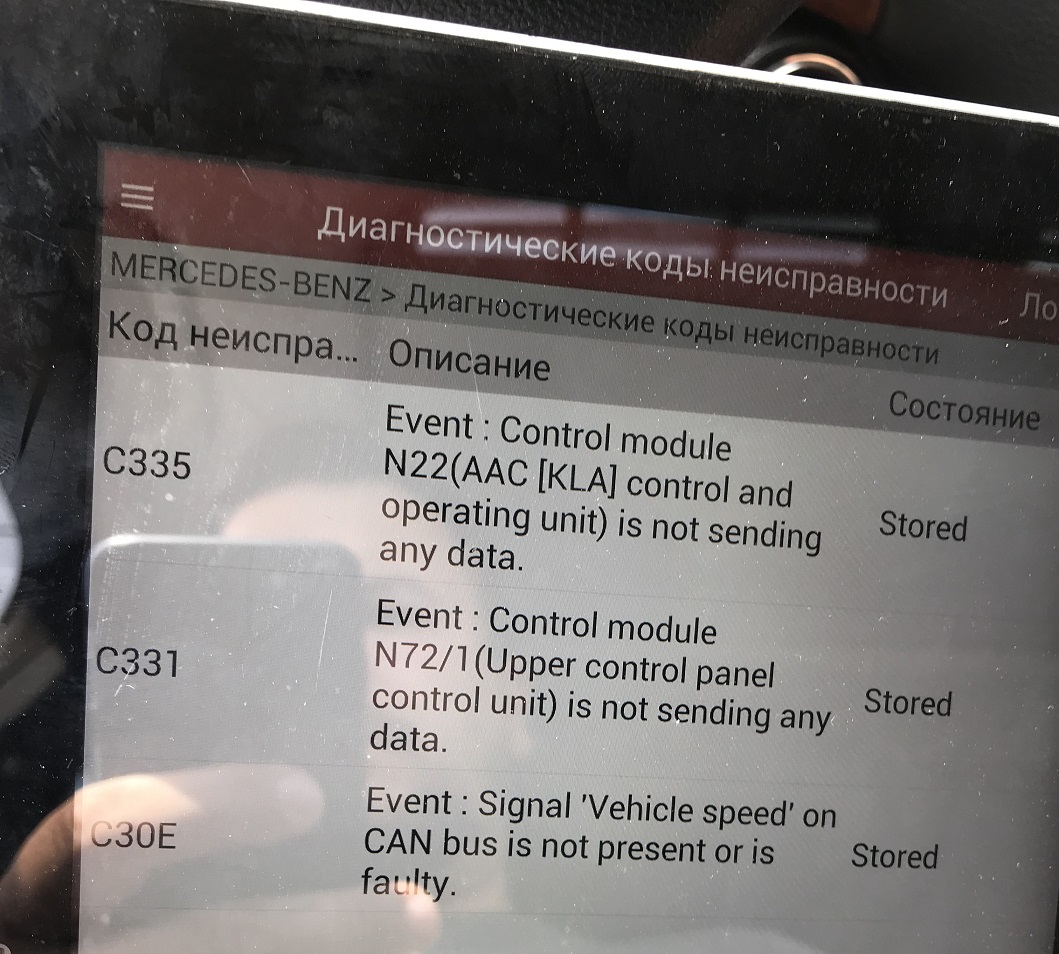

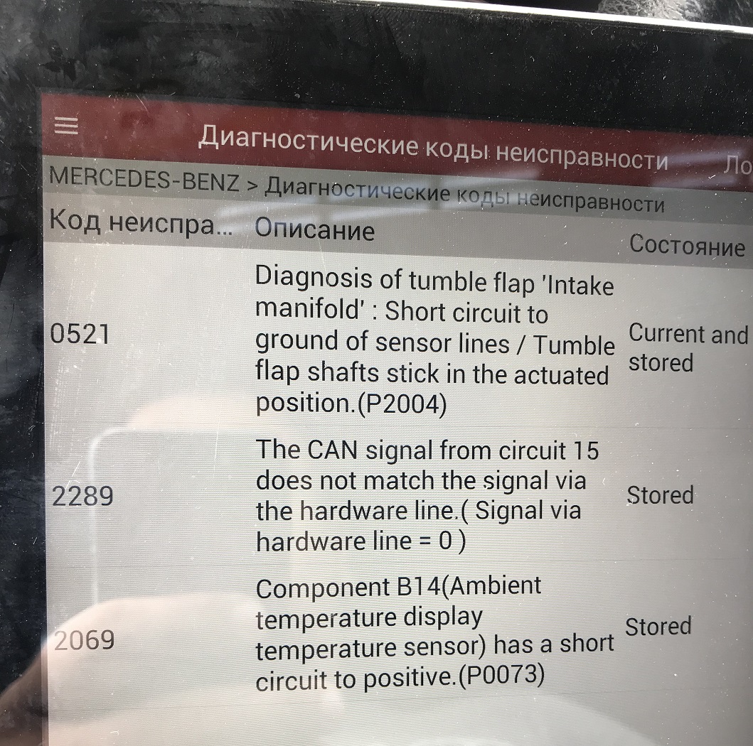

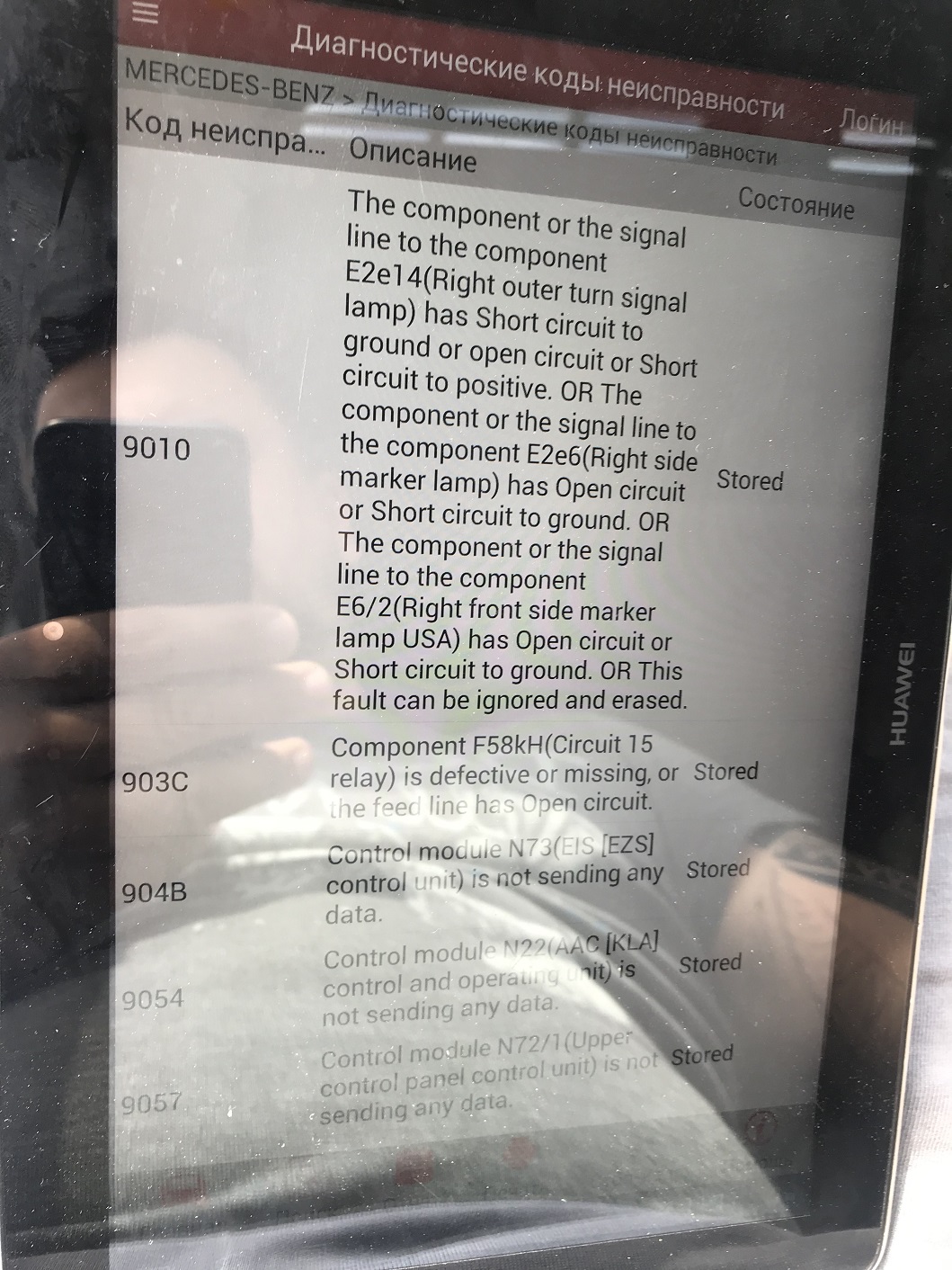

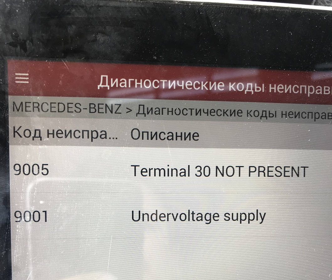

Опубликовано 15 июля, 20196 г. comment_1195090 приехал данный авто. со слов клиента - глохнет на ходу резко как будто отключается все и сразу. после остановки мотора на панели горят все лампы (зажигание). останавливаешься, ставишь в парковку. от 2 до 5 минут ждешь потом заводишь с полоборота и едешь дальше. может повторяться весьма часто как я потом выяснил, а может за день ни разу не проявиться. сразу после того авто глохнет вываливается ошибка в блоке двигателя: p2289 в замке: 9005 (terminal 30 not present) по рассказу клиента началось все сразу же после замены рулевой рейки, в чудеса я не верю - рейка там обычная гидро. без всяких заморочек. в дате переднего и заднего SAM клемма 30 на месте. если верить стару - мониторится она по кану. в дате замка все статусы на месте, кроме 30 (она не мониторится) проблема в том что пока не представляется возможным отсмотреть дату в момент гибели авто. буду конечно стараться поймать этот момент, но все может у кого есть мысли?? Ссылка на комментарий https://www.auto-bk.ru/forum/topic/92319-mercedes-x164-450-2008%D0%B3-%D0%B1%D0%B5%D0%BD%D0%B7%D0%B8%D0%BD-%D0%B3%D0%BB%D0%BE%D1%85%D0%BD%D0%B5%D1%82-%D0%BD%D0%B0-%D1%85%D0%BE%D0%B4%D1%83/ Поделиться на другие сайты Поделиться Поделиться сообщением

Опубликовано 31 августа, 20196 г. Автор comment_1200229 В общем с задним SAM все ок. Проблема была в банальном реле подкапотного блока предохранителей. Всем спасибо за подсказки))) Ссылка на комментарий https://www.auto-bk.ru/forum/topic/92319-mercedes-x164-450-2008%D0%B3-%D0%B1%D0%B5%D0%BD%D0%B7%D0%B8%D0%BD-%D0%B3%D0%BB%D0%BE%D1%85%D0%BD%D0%B5%D1%82-%D0%BD%D0%B0-%D1%85%D0%BE%D0%B4%D1%83/#findComment-1200229 Поделиться на другие сайты Поделиться Поделиться сообщением
