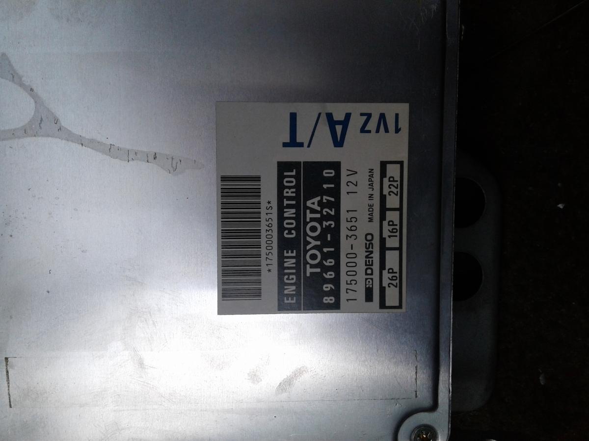

Вскрыл блок - все цело, визуальных пожаров  и повреждений нет.
