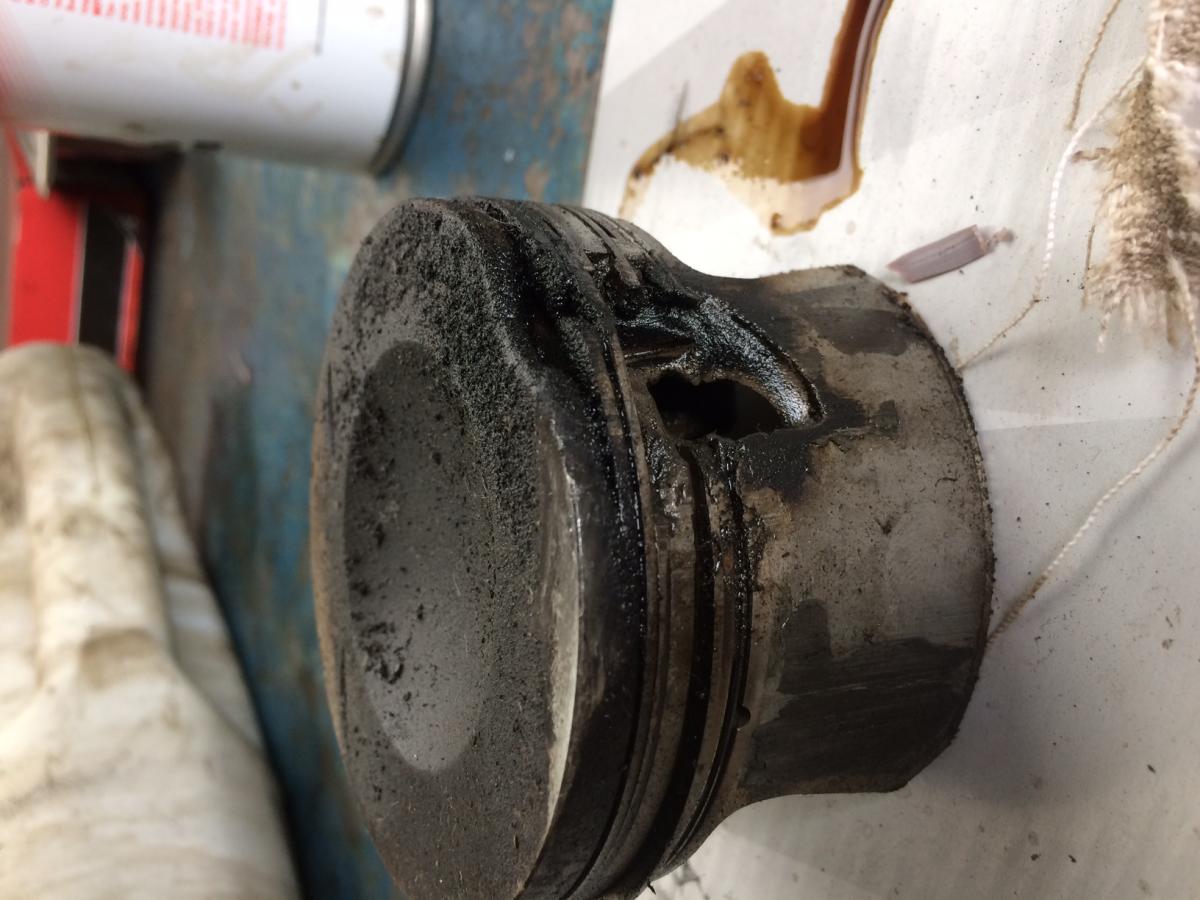

Опубликовано 20 июля, 20196 г. У меня такое заменой поршней окончилось, 2 поршня лопнули. П.С. Но бл, уж можно Ь и прочие буквы научиться правильно ставить, если ремонтом машины занимаешься, не обезьяна считай с гор спустилась, а человек разумный...
