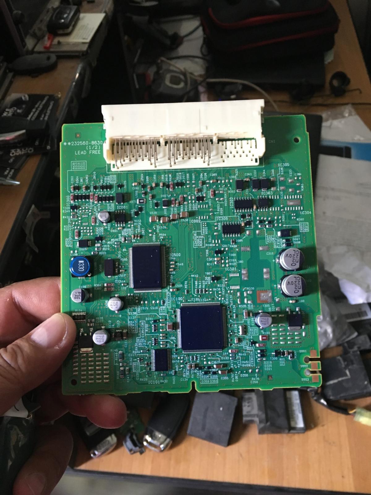

Опубликовано 10 августа, 20196 г. comment_1197769 Номер блока 89990 -F4030 думаю проблема в чтении. можно фото памяти крупным планом? какой прогер? бит? Ссылка на комментарий https://www.auto-bk.ru/forum/topic/92548-toyota-chr-2018/#findComment-1197769 Поделиться на другие сайты Поделиться в Facebook Поделиться в X Поделиться в Pinterest Поделиться Поделиться сообщением

Опубликовано 13 августа, 20196 г. comment_1198025 Попробовал всех вариантов имею Танго,Авди ничего не помогает.Наверно нужно замена блока,нужно ли после замена ресет на рулевая защелка или что то?Ето блок что находитса на моя машина с номер 89990 -F4030 бьвает и на машини раньше 17г и делаетса нормально с емулатор из Танго если возму токой один можно получитса. Выше писали верно....танго курит на последних годах.....сделайте пожалуйста фото памяти и общее платы. Для общего развития. спасибо. я считаю не может так выглядеть дамп Ссылка на комментарий https://www.auto-bk.ru/forum/topic/92548-toyota-chr-2018/#findComment-1198025 Поделиться на другие сайты Поделиться в Facebook Поделиться в X Поделиться в Pinterest Поделиться Поделиться сообщением
Опубликовано 13 августа, 20196 г. Автор comment_1198026 Выше писали верно....танго курит на последних годах.....сделайте пожалуйста фото памяти и общее платы. Для общего развития. спасибо. я считаю не может так выглядеть дамп Привет там проц лежит NEC D70F XXXX он залочен конечно и ничего с подсчетом не получаетса. Ссылка на комментарий https://www.auto-bk.ru/forum/topic/92548-toyota-chr-2018/#findComment-1198026 Поделиться на другие сайты Поделиться в Facebook Поделиться в X Поделиться в Pinterest Поделиться Поделиться сообщением
Опубликовано 13 августа, 20196 г. comment_1198121 Попробовал всех вариантов имею Танго,Авди ничего не помогает.Наверно нужно замена блока,нужно ли после замена ресет на рулевая защелка или что то?Ето блок что находитса на моя машина с номер 89990 -F4030 бьвает и на машини раньше 17г и делаетса нормально с емулатор из Танго если возму токой один можно получитса. Если найдется более старый смартбокс, в котором еще была доступна возможность чтения по OBD, то надо будет синхронизировать с защелкой и (или) ID Code ECU. Прежде чем искать смартбокс, посмотри, что именно у тебя стоит и есть ли там EEPROM. Если без EEPROM, то придется брать новые блоки в комплекте. Изменено 13 августа, 20196 г. пользователем Mr. Fix Ссылка на комментарий https://www.auto-bk.ru/forum/topic/92548-toyota-chr-2018/#findComment-1198121 Поделиться на другие сайты Поделиться в Facebook Поделиться в X Поделиться в Pinterest Поделиться Поделиться сообщением
