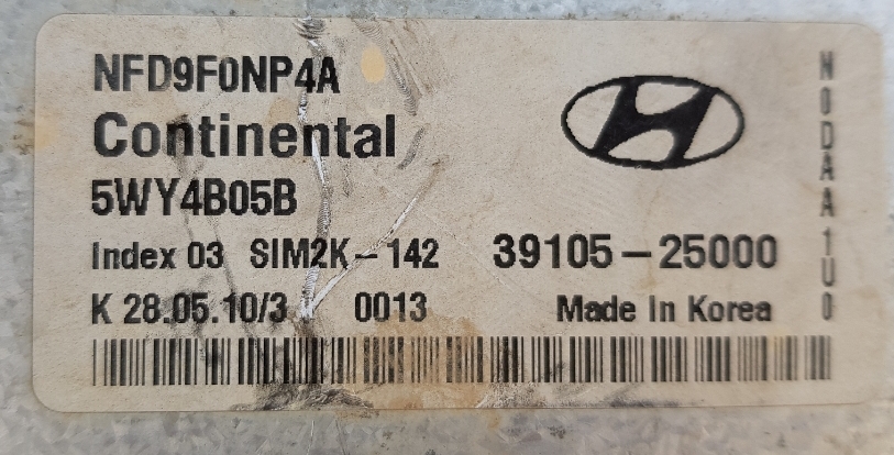

Парни помогите плиз кто может в долгу не останусь а точнее готов оплатить потраченное время и за фаил.
Неправильно прочитав записал не ту прашивку в авто Hyundai Sonata 2009 года 2.0 с механическои дросельной заслонкой блок sim2k-142, иденты 69AB4010_NELPIGAd_69A60120 ,,,,,,залил в блок прошивку с электронной заслонкои авто завелось но ошибки по заслонке и авто не в адеквате.
Буду благодарен любой помощи.
P.S авто переделано с газа на бензин.
Изменено пользователем Unreal master
Фото эбу прилагаю для точности..
Всем спасибо.. проблема решена
Хотя я ошибся оказалась проблема в самом разгаре.. сток нашелся и эбу ожил. Но сток оказался что нина есть оригинал газрвый а в моем авто видимо был уже подкалиброванный под бенз.. подскажите кто может решить сию проблему.
  • 2 недели спустя...
Ценник за прошивку предложили 25000 рублей я посчитал дороговато для такого авто. Купил на разборке заслонку и педаль электронную, поставил эбу с электроннои педалью газа и залил уже откатанную прошивку с электроннои педалью газа. А дальше проводка и остальное все по феншую. Чел уехал довольный. Всем спасибо за попытку помочь.
