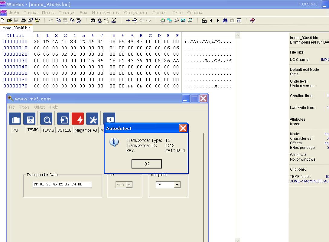

В ключе чип номер 1 , есть автозапуск- там его дубликат лежит.

Вот ключ если что.

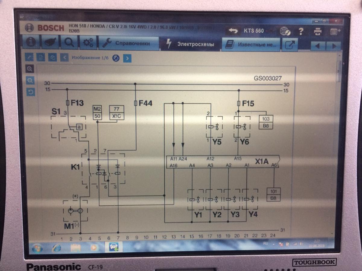

И схема подключения.
схема immo CRV.pdf
Про яму нужно было сразу написать
В этом схеме отсутствует дефектны част.
