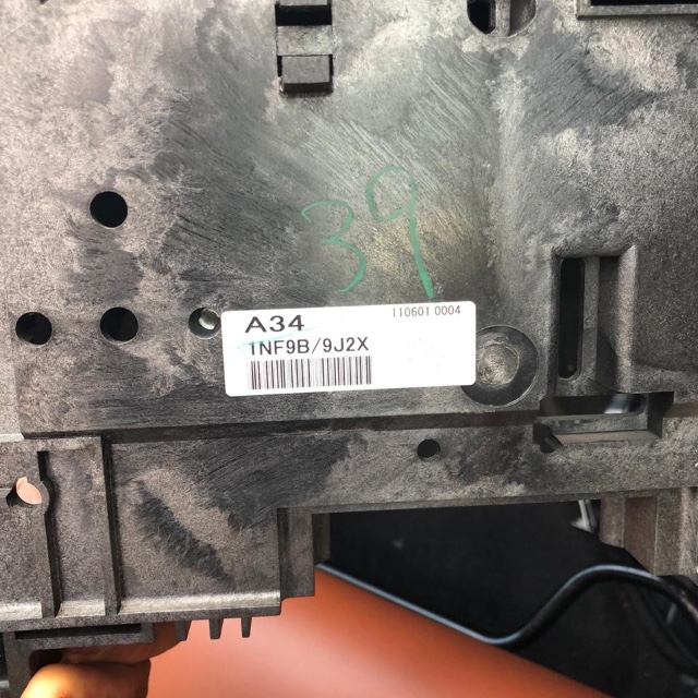

Опубликовано 2 сентября, 20196 г. comment_1200427 Что ж там за панель такая, что ничего не подходит? Проблемы то какие с панелью? :-) Выкладывай фото панели. фото стикера.... дамп родной.... Ссылка на комментарий https://www.auto-bk.ru/forum/topic/92722-infiniti-g25-2011/#findComment-1200427 Поделиться на другие сайты Поделиться в Facebook Поделиться в X Поделиться в Pinterest Поделиться Поделиться сообщением

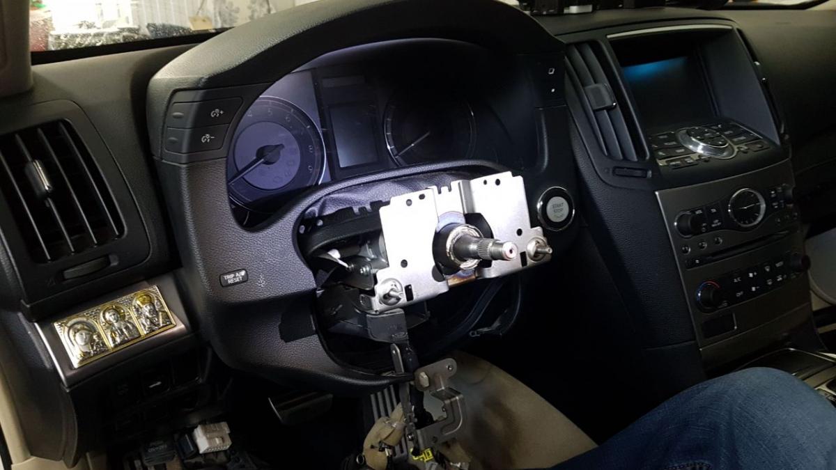

Опубликовано 2 сентября, 20196 г. comment_1200432 я себе даже селфи, тьфу, слово то какое , сделал ))) З.Ы. нога моя , патент хочу )))) иконки слева на фото не помогли)) . верить нужно ! и думать! Изменено 2 сентября, 20196 г. пользователем vit-kin Ссылка на комментарий https://www.auto-bk.ru/forum/topic/92722-infiniti-g25-2011/#findComment-1200432 Поделиться на другие сайты Поделиться в Facebook Поделиться в X Поделиться в Pinterest Поделиться Поделиться сообщением

Опубликовано 2 сентября, 20196 г. comment_1200447 Пакожи свой родной дамп. И номер щитка раз ты его снимал наверно же сфоткал Ссылка на комментарий https://www.auto-bk.ru/forum/topic/92722-infiniti-g25-2011/#findComment-1200447 Поделиться на другие сайты Поделиться в Facebook Поделиться в X Поделиться в Pinterest Поделиться Поделиться сообщением

Опубликовано 2 сентября, 20196 г. Автор comment_1200456 Фото стикера сейчас добавлю.Не думал что такие проблемы будутработаю ДП4 Ниже родной дамп но с ним уже пробег не считает. Первоначальный есть, но там почему-то вместо 1024 кб - 2048 INFINITI G25 2011 93C76.BIN INFINITI G25 2011.BIN Изменено 2 сентября, 20196 г. пользователем denis0570 Ссылка на комментарий https://www.auto-bk.ru/forum/topic/92722-infiniti-g25-2011/#findComment-1200456 Поделиться на другие сайты Поделиться в Facebook Поделиться в X Поделиться в Pinterest Поделиться Поделиться сообщением
