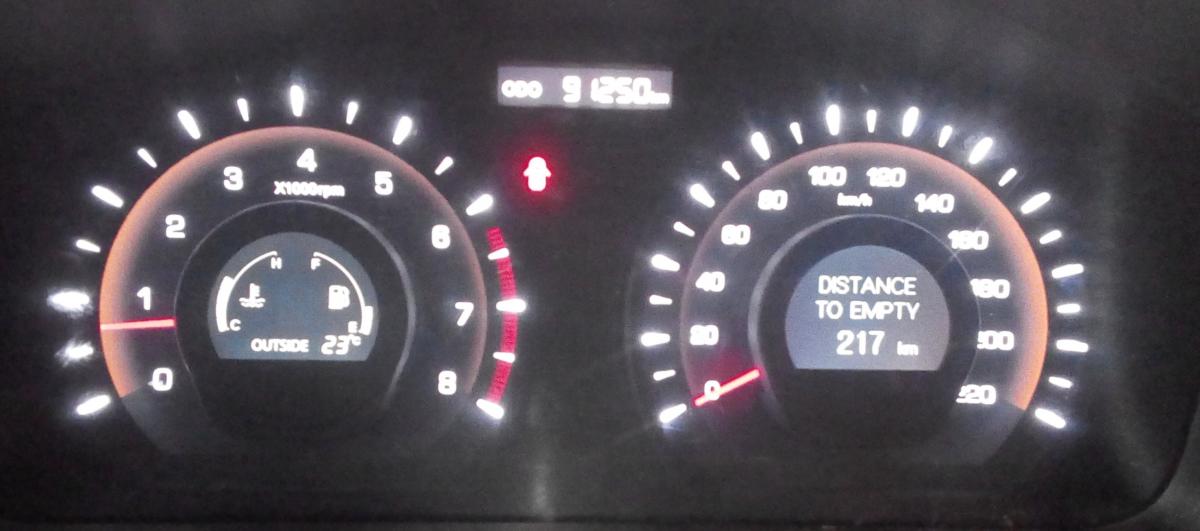

Опубликовано 30 августа, 20197 г. comment_1200123 Здравствуйте,коллеги!Поможайте)!!!Машинка Ssang yong Actyon пикап 2012 года,МКПП дизель,шильд доски 80210-32022 BS 15,внутри 93s56 . Залили новый пробег,стрелка ТОЖ работает в другую сторону(включаешь на холодную стрелка уходит в HOT и потом падает вниз,должна вверх))))Как такое могло произойти?))))Вобщем может у кого завалялся дамп,отзовитесь!!! Ссылка на комментарий https://www.auto-bk.ru/forum/topic/92765-ssang-yong-actyon/ Поделиться на другие сайты Поделиться в Facebook Поделиться в X Поделиться в Pinterest Поделиться Поделиться сообщением
Опубликовано 30 августа, 20197 г. comment_1200125 Что значит "залили новый пробег"? Где дампы до и после программирования? Чем "залили"? Изменено 30 августа, 20197 г. пользователем Sergeii Ссылка на комментарий https://www.auto-bk.ru/forum/topic/92765-ssang-yong-actyon/#findComment-1200125 Поделиться на другие сайты Поделиться в Facebook Поделиться в X Поделиться в Pinterest Поделиться Поделиться сообщением
Опубликовано 30 августа, 20197 г. comment_1200127 есть только такой 80210-32021, может пойдет, а может нет, вроде аналогичные. Пробуй и отпишись Если нужно другое значение пробега пиши в ЛС. ssang_yong_actyon_dash_80210-32021_S15_Q100_93s56_43434km.bin Изменено 30 августа, 20197 г. пользователем Vanik-kuregyan Ссылка на комментарий https://www.auto-bk.ru/forum/topic/92765-ssang-yong-actyon/#findComment-1200127 Поделиться на другие сайты Поделиться в Facebook Поделиться в X Поделиться в Pinterest Поделиться Поделиться сообщением
Опубликовано 30 августа, 20197 г. comment_1200151 Как такое могло произойти?)))) Криво считался или записался. Без ваших ориг. и правленных дампов только гадать остается. Пробуй дамп выше, либо пиши в личку, несколько штук имеется Ссылка на комментарий https://www.auto-bk.ru/forum/topic/92765-ssang-yong-actyon/#findComment-1200151 Поделиться на другие сайты Поделиться в Facebook Поделиться в X Поделиться в Pinterest Поделиться Поделиться сообщением
Опубликовано 30 августа, 20197 г. Автор comment_1200155 Что значит "залили новый пробег"? Где дампы до и после программирования? Чем "залили"? прошу прощения за мою неопытность,программатор miniprog есть только такой 80210-32021, может пойдет, а может нет, вроде аналогичные. Пробуй и отпишись Если нужно другое значение пробега пиши в ЛС. спасибо,завтра буду пробовать Криво считался или записался. Без ваших ориг. и правленных дампов только гадать остается. Пробуй дамп выше, либо пиши в личку, несколько штук имеется спасибо большое Вот что было считано и пересчитано,кальк увидел пробег,тут я и расслабился,сейчас смотрю и ффки в середине дампа смущают((( ssonyong.BIN ssonyong79178.bin Ссылка на комментарий https://www.auto-bk.ru/forum/topic/92765-ssang-yong-actyon/#findComment-1200155 Поделиться на другие сайты Поделиться в Facebook Поделиться в X Поделиться в Pinterest Поделиться Поделиться сообщением
Опубликовано 30 августа, 20197 г. comment_1200171 у меня бензин, но думаю пробег в дампе там же. подсказка: санг ёнг CHAIMAN З.Ы. а если сразу выложить дампы, фотки и прочее , помогут быстрее.. наверное за вознаграждение . Изменено 30 августа, 20197 г. пользователем vit-kin Ссылка на комментарий https://www.auto-bk.ru/forum/topic/92765-ssang-yong-actyon/#findComment-1200171 Поделиться на другие сайты Поделиться в Facebook Поделиться в X Поделиться в Pinterest Поделиться Поделиться сообщением
Опубликовано 31 августа, 20197 г. Автор comment_1200258 Всем спасибо ,уважаемые!!! Вобщем нашел дампы ,сравнил их между собой,сравнил со своим,у моего были строки с ффками,некорректно слили((в этом видимо и была лошадь ... Залил дамп с похожей доски,всё заработало как надо! Спасибо еще раз ,удачи всем!!! есть только такой 80210-32021, может пойдет, а может нет, вроде аналогичные. Пробуй и отпишись Если нужно другое значение пробега пиши в ЛС. Вобщем залил другой похожий на твой,всё норм,значит и твой пойти должен.Спасибо Ссылка на комментарий https://www.auto-bk.ru/forum/topic/92765-ssang-yong-actyon/#findComment-1200258 Поделиться на другие сайты Поделиться в Facebook Поделиться в X Поделиться в Pinterest Поделиться Поделиться сообщением
