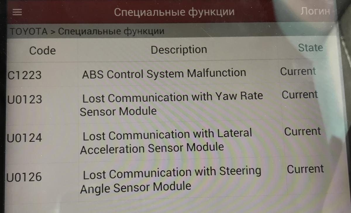

Пришла машина с жалобой на горящую гирлянду на панели. Пришла после установки ГБО. До установки со слов клиента ошибок не было. Абс на связь выходит и видим мы в нем (см. фото)
В параметрах реально прилёг датчик угла. Но не может ли это быть следствием? Может ли он быть инициатором остальных ошибок. Машина приедет на ремонт через пару дней - хочется подготовиться. Заранее спасибо за помощь
Вот ещё какая мысль возникла - обрыв линии связи Абс между подкапоткой и салоном?? Ведь ругаемся мы исключительно на то что находится в салоне. Линия связи у трёх датчиков общая?? Не нахожу у себя пока схему на 120ку.
Если провод на пульт газового оборудования протаскивали через родной жгут, то могли повредить провода. А могли пред спалить или поставить не туда...
Преды проверил - все цело.
Поделитесь схемной, если под рукой имеется))))

Что значит в параметрах датчик угла прилёг.
Он работает только на ходу авто.
А так проверять надо питание на датчик.
я его (датчик угла) при исправной системе на запущенном двигателе стоя на месте при повороте руля должен видеть...
На этой машине нет.
