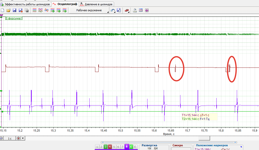

Вот скрин МТпро когда машина глохнет зелёный ДПКВ, коричневый форсунка1, синий свеча 1. Откуда-то берутся "лишние" управляющие импульсы на форсунку
