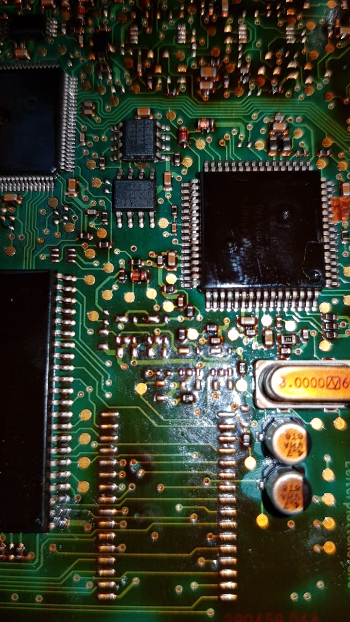

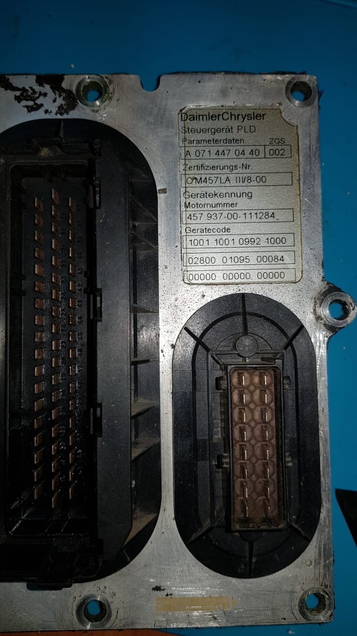

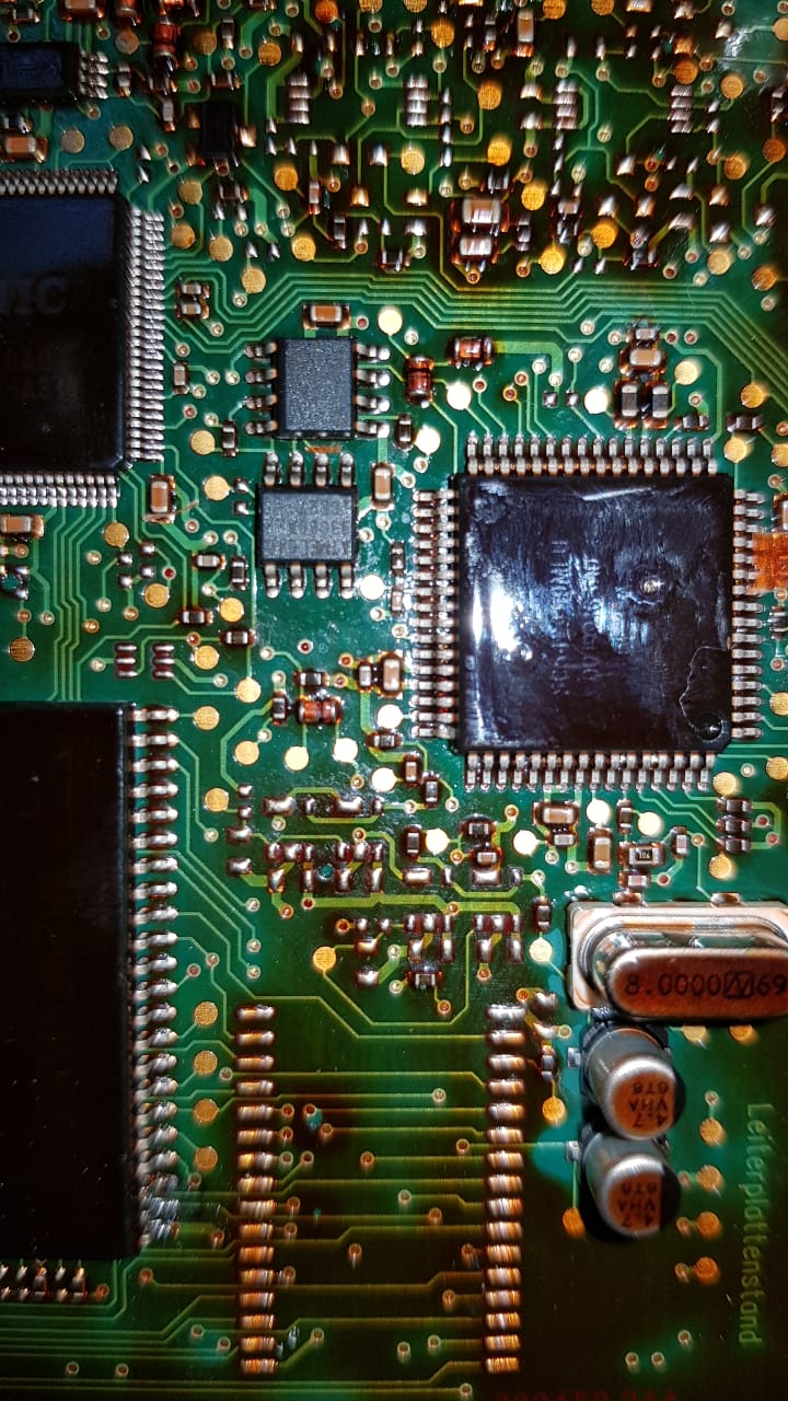

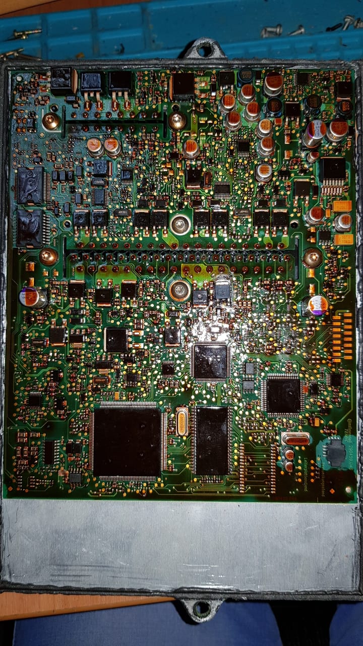

МВ Axor 2007 PLD Temic,приехал на ремонт блока с 1-им не работающим цилиндром
нашел сгоревший ключ, заменил, решил, раз блок вскрыт , вычитать флэш (29F400),
подключил кесс, в конце чтения он жестко ругнулся на кс, но дамп сохранил,
решил еще и галлетто вычитать,все прочитал, и тут я тупанул, решил, раз ругается на КС,
запишу обратно сток кессом, он КС поправит
поправил, бля, машина была с иммо офф, теперь, я не знаю каким волшебным образом, поправленная флэш,
опять активировала иммо, на панели CODE, машина не заводится,
ни какие попытки залить дамп без КС не приводят к результату
В машине уже ампутирован иммо, рэле стартера с замка,напрямую.
Кто поможет с иммо офф
