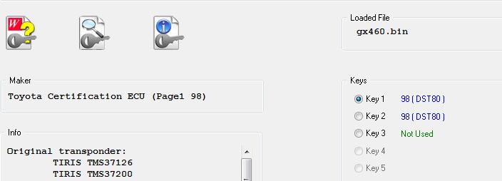

парни гляните на дамп , блока 89990-60401 . полная утеря была. хозяин машины ид и блок сертификации отсылал в другой город чтобы прописали пульт. теперь  зажигание открывается через раз при подносе на кнопку. цз не работает .стартер есть.на пульте диодик моргает интенсивно . ошибок нигде нету. защелка не отрабатывает, пробовал через течстрим привязать. 30 минут отстоял синхру. пульт пейдж1 98.  17год не должно ли быть 128?

Нормальный дамп
80-битные . а должно быть.128. подозрение что дамп не свой
процедуру добавление не запускает
