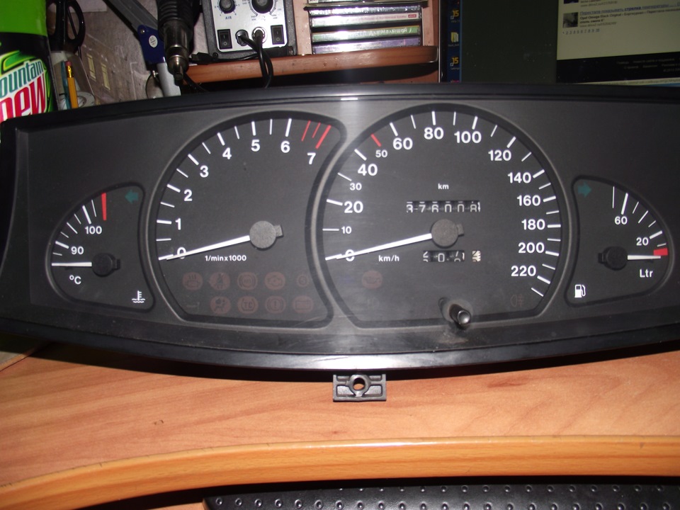

В этом корыте пин доска опкому должна показывать
(это по памяти возможно немного не точно)
