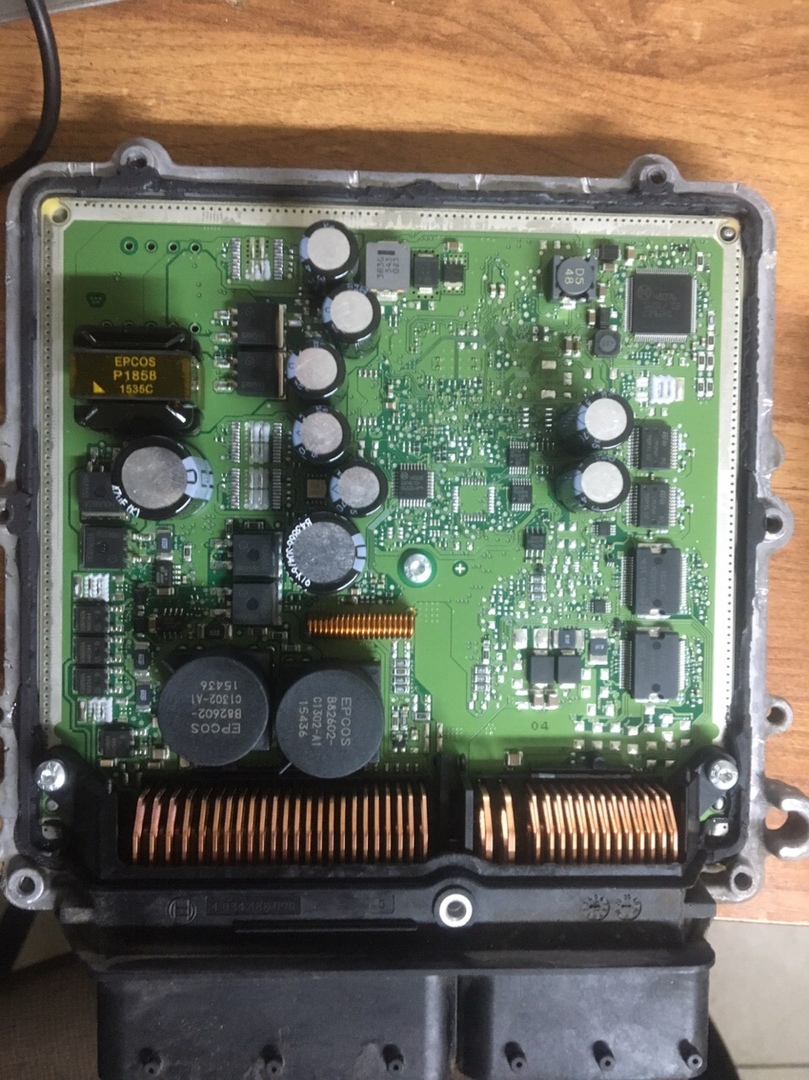

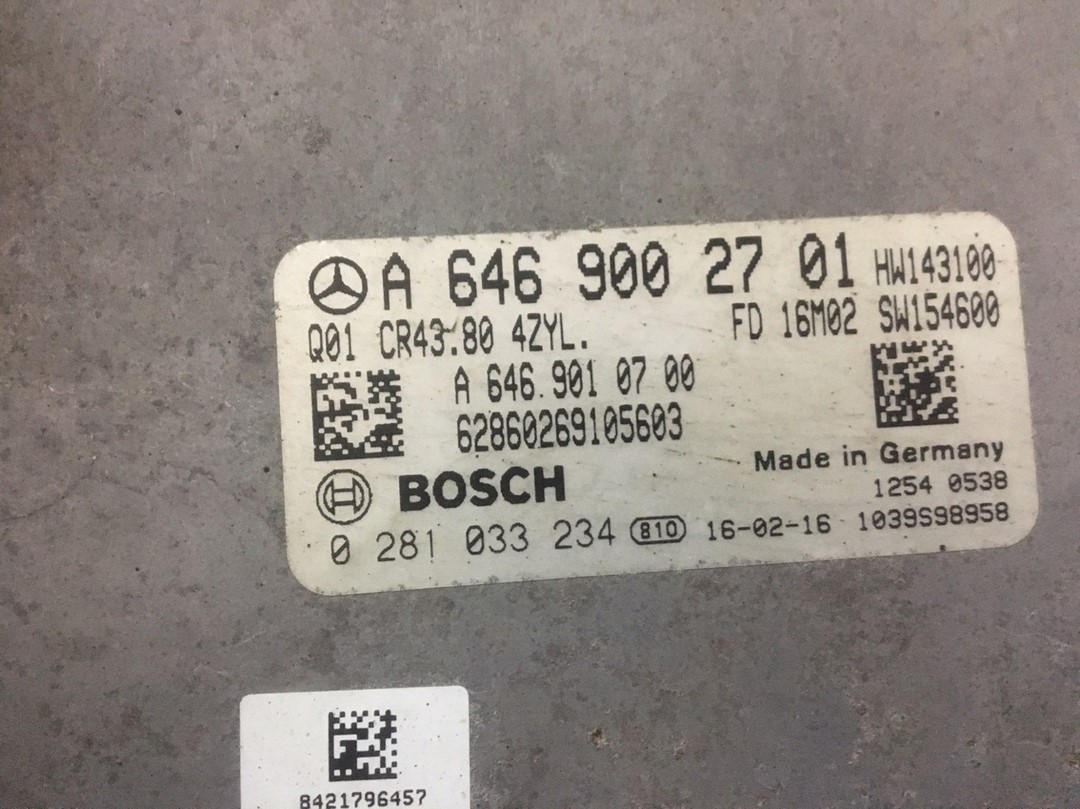

Всем привет ребят подскажите подключение для Ecuf flasheera через GPT адаптер и как точно его делать такой блок в первые. И схема бут и GPT я нашел одну она подойдет? Я так понимаю он EDC17CP57

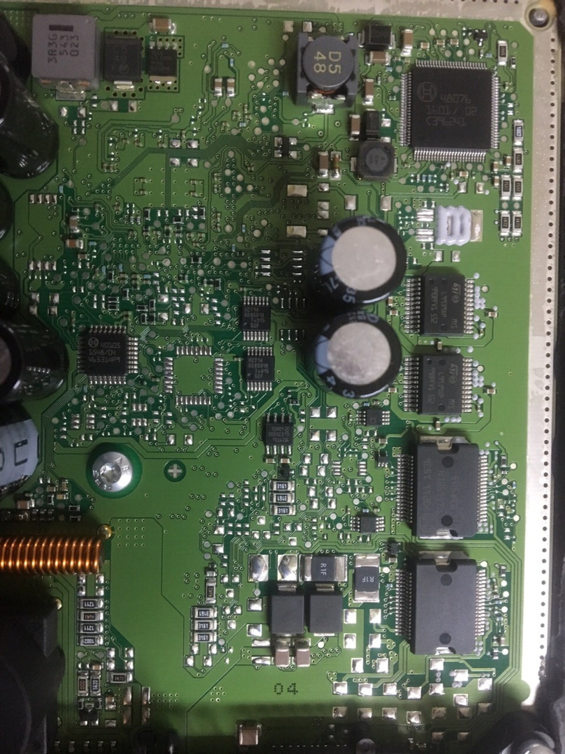

Просто на плате та что в мануале и у меня половину деталей не хватает.
И кто может идифицировать прошивку после ее чтения чтоб потом либо переделать либо купить готовую EGR DPF и Tun Оффф

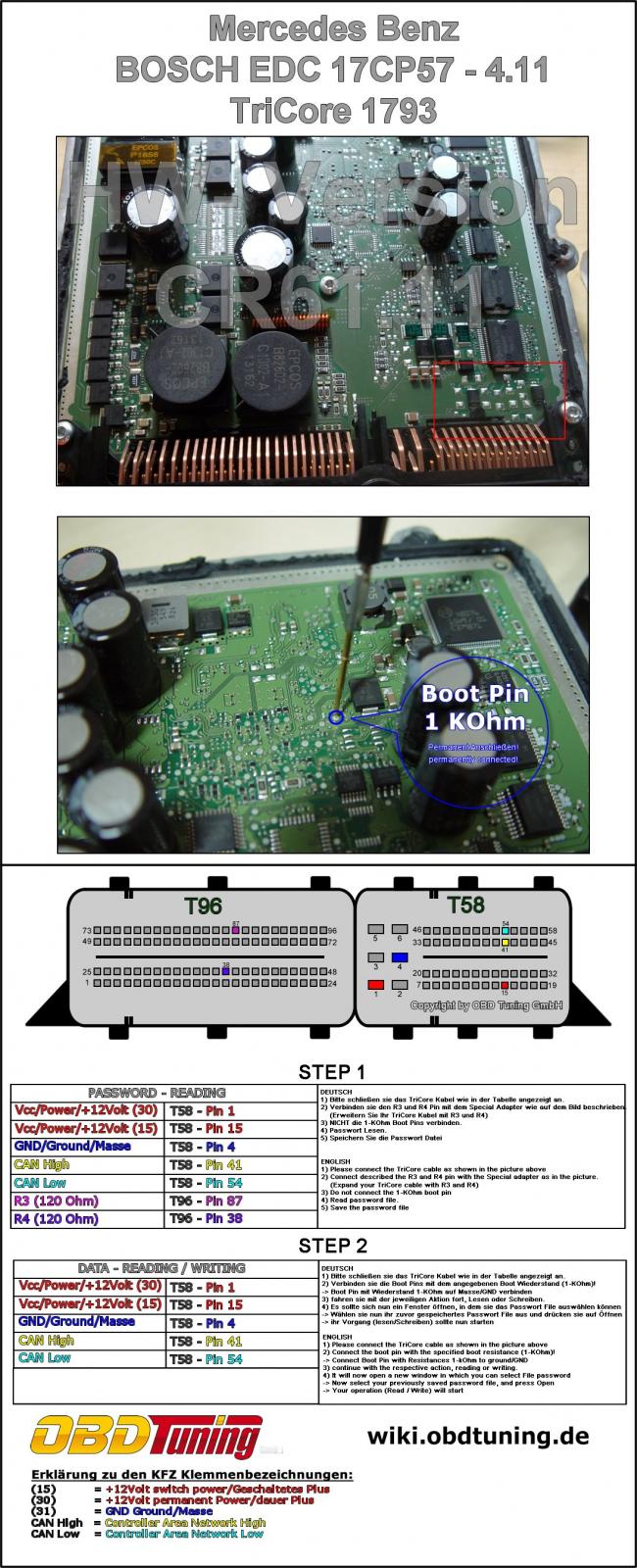

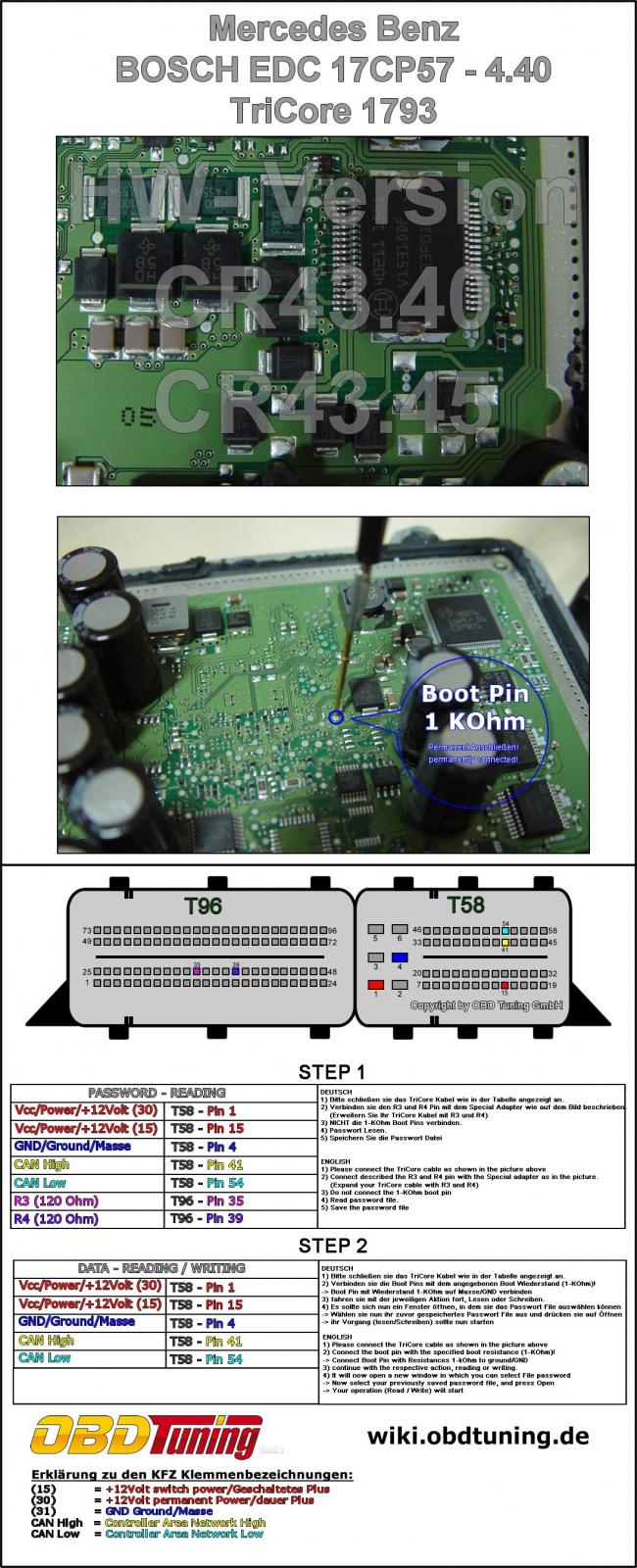

Фото моего блока и 2 мануал ниже какой из двух мануалов верен?
Да, EDC17CP57 HW1.
GPT сигналы по первому варианту подключай. Остальное идентично.

Спасибо. Большое все прочитал и записал полет нормальный. Писал Ecuf Tricore
