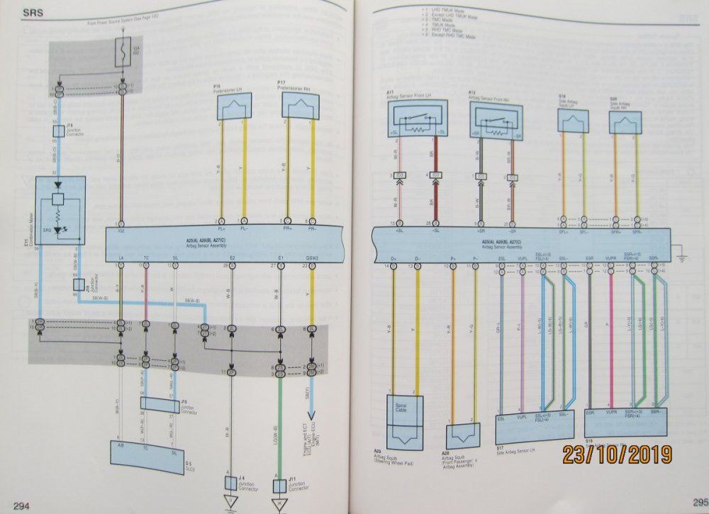

Пжалста.
https://www.auto-bk.ru/forum/topic/93269-corola-verso-2008/#findComment-1205060
А это королла версо АБС-
ABS.pdf
https://www.auto-bk.ru/forum/topic/93269-corola-verso-2008/#findComment-1205062

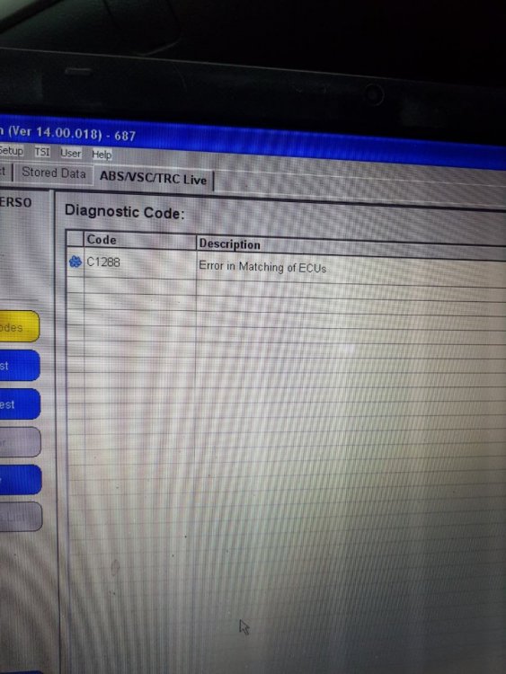

Спасибо. Подключил по вашей схеме выдает ошибку С1288 и опять не работает 😞
https://www.auto-bk.ru/forum/topic/93269-corola-verso-2008/#findComment-1205146
Абс нужно "подружить" с ecu тогда ошибка сотрется. Делал камри 50 с такой ошибкой, делается перемычкой.
Изменено пользователем tinko
https://www.auto-bk.ru/forum/topic/93269-corola-verso-2008/#findComment-1205149
Думаю что тут другая конфигурация блока ABS.Перемычка не поможет

Да перемычка не помогла. Заменил блок АБС вопрос решен. Всем спасибо.
