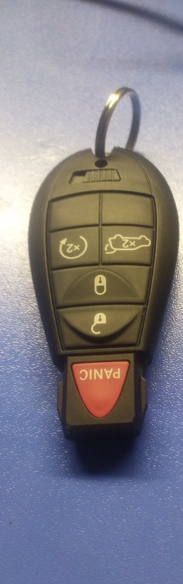

Добрый день , подскажите уважаемые может кто сталкивался есть такая машина с ключём на 5 кнопок 433част и PCF7945, такого ключа нигде нет с  PCF7945(в Украине), все идут только с PCF7941, мне предлагают попробовать 7941, возможна ли такая манипуляция??? может кто сталкивался?
если там такой ключ, то пишите 7941, 7945 это кейлесс ключ. ваш будет заводить с снятой кнопкой
ключ вот такой 7945 есть такой же только 7941-ляжет?
ляжет, раньше у китайцев приходили 7941, сейчас приходят 7961 и те ложатся и те
