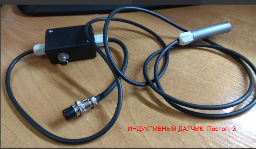

осциллограф Постоловского 3 индуктивный датчик
Подскажите где почитать о нём...Нигде не могу найти. Даже в руководстве по постолографу всего пара слов о нём, упоминается  что он идёт в комплекте и всё...Вход с боку - это подключение синхронизации? Ёмкостным датчиком?  Подскажите кто знает...

В том случае если индуктивным или ёмкостным  невозможно поймать отчётливый сигнал синхры, то в этот боковое гнездо можно подключить осцил. щуп и им снять сигнал с разъёма ИКЗ...
