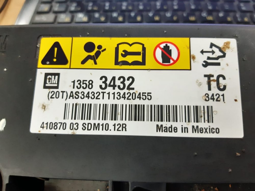

Добрый день!Чем почистить Crash в блоке srs на данном авто? номер блока 13583432

Так по обд
https://www.auto-bk.ru/forum/topic/93798-chevrolet-camaro-2012-crash-srs/#findComment-1209785
Спасибо! Какой прибор,например?
https://www.auto-bk.ru/forum/topic/93798-chevrolet-camaro-2012-crash-srs/#findComment-1209787
Любая диагностика работающая с GM
https://www.auto-bk.ru/forum/topic/93798-chevrolet-camaro-2012-crash-srs/#findComment-1209794
спасибо!
https://www.auto-bk.ru/forum/topic/93798-chevrolet-camaro-2012-crash-srs/#findComment-1209803
Если давалась команда на раскрытие 3 и более раз,то диагностикой не сбросить краш.
