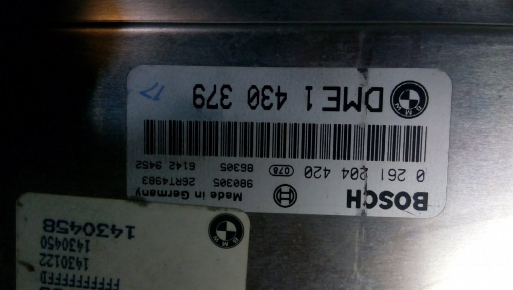

bmw3 1998 1.9 бенз, притащили на веревке без ключей, родной EWS3 был паянный, при чтении на панельке 2D47J с обходом защиты получил FFFFF,вычитал флеш из мозгов 29F200.мозги BOSCH. DME1 430 379, дамп прилагаю, подскажите кто в теме ISN из дампа моторника, также ищу дамп EWS3, или рабочую пару

Всем привет,ни как не могу победить эту БМВ,взял на разборке Ews точно такой же буква в букву цифра в цфру,но проц в нутрии 0D46j,вычитался без проблем,записал в него ИСН и ВИН через известную програмку,положил новый чип,установил ЕВС на машину сделал синхронизацию ,а в ответ тишина,в моторном висит ошибка DME -EWS interfeys, стартер не крутит,накачка есть,снимаю ЕВС читаю чип который положил прописался стал Used, почему стартер не крути хз.у же не знаю куда копать,да кстати у этой машины два диагностических разъема, ОБД и 20пин.,тоже сбило столику,по ОБД читается только моторник ,ЕВС приборка не читались подумал что проблема с проводкой,а не через 20пин. Все вышло на связь.
Подскажите что делаю не так,может ИСН не верный? И почему нет стартера, ?может алгоритм не правильно делаю?
Стартера нет, потому как смотрим распиновку ЕВС и перемыкаем как для МКПП,было дело,наступал на эти грабли.

Машина то на механике,а ЕВС от АКПП,вот и все.
Мне тоже принесли ЕВС номер в номер,мотя другая,в родном ЭЛМОС сдох,перелил в мотю дамп ори,стартера нет,попробовал на столе, релюха когда с кеем в кольце щелкает при включении 15-шины,без кея не щелкает.Вот и стал с распиновкой разбираться,перемкнул на плате сейчас конечно уже и не помню какие контакты и все ок.
6-й и 11-ый контакт перемкни на ЕВС

да ЕВС оказался с автомат коробки, перемкнул 6 и 11 стартер появился реле щелкает,сделал синхру еще раз,машина заводится и сразу глохнет, в ДМЕ висит ошибка ДМЕ-ЕВС интерфейс.дампы ЕВС до 111 и после адаптации 222.111.bin
