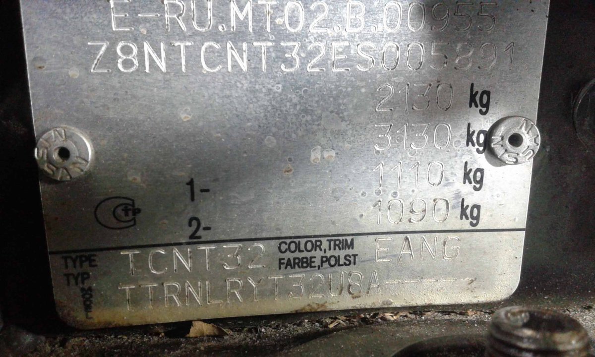

VIN: Z8NTCNT32ES005891

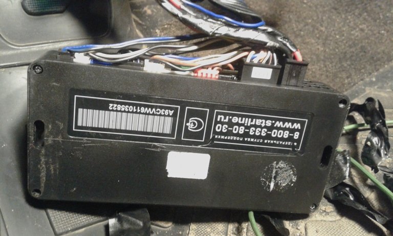

Установлена нештатная StarLine с автозапуском, была внедрена еще в автосалоне.

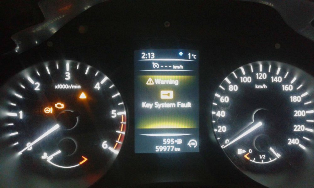

Нет запуска двигателя с кнопки Start-Stop, точнее нет включения стартера, аналогично  отсутствует и запуск
с брелка StarLine.
С буксира авто заводится без проблем!

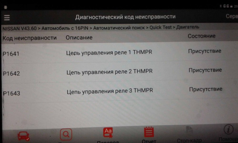

Ошибки в моторном:
1. Р1641 - цепь управления реле 1THMPR
2. Р1642 - цепь управления реле 2THMPR
3. Р1643 - цепь управления реле 3THMPR

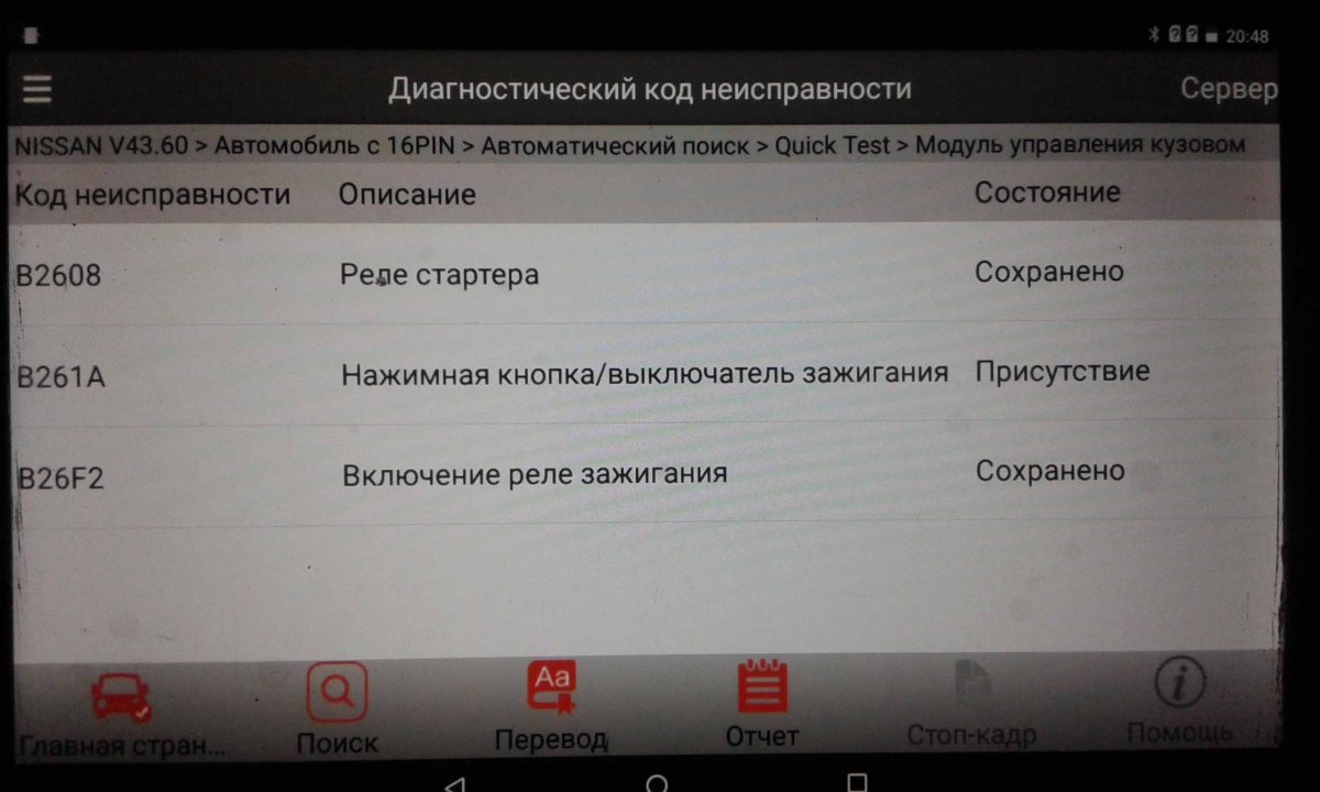

Ошибки в блоке бортовой электроники:
1. В2608- реле стартера - сохраненная
2. В261А- нажимная кнопка / выключатель зажигания - присутствует.
3. B26F2 - включение реле зажигания - сохраненная

Может дистанционное реле блокировки Starline внедрили куда нибудь в подкапотный блок? Или в жгут под капотом..

Теперь по делу, думаю что StarLine не блокирует запуск данного автомобиля, так как на колодке Х3
противоугонной системы задействован только один провод серого цвета- это выход на включение сирены.
Есть еще CAN, не знаю возможна ли противоугонная функция по данной шине у данной модели сигнализации,
если кто либо знает подскажите?

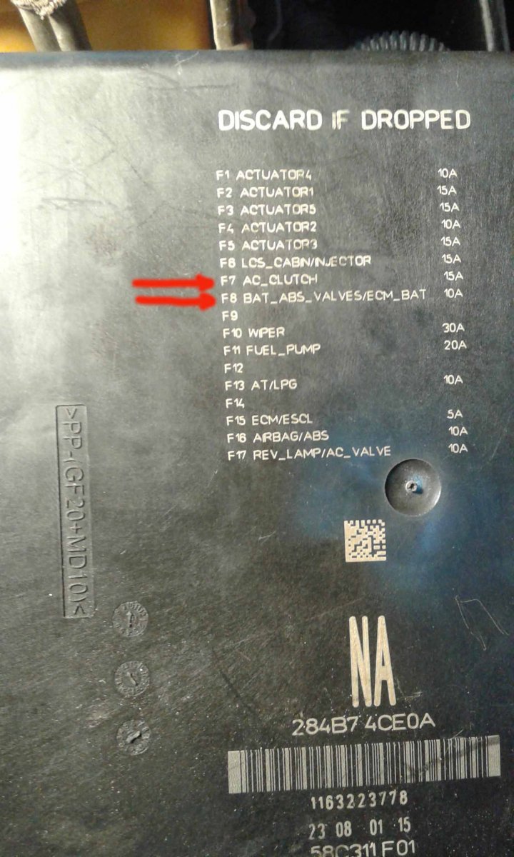

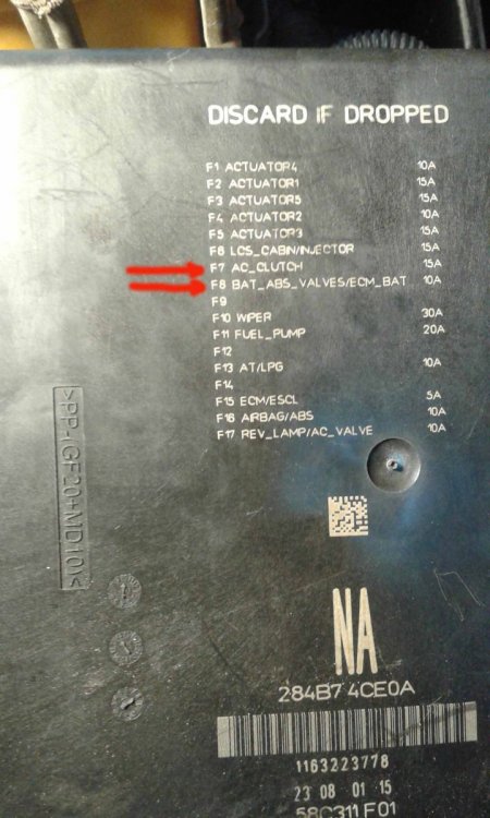

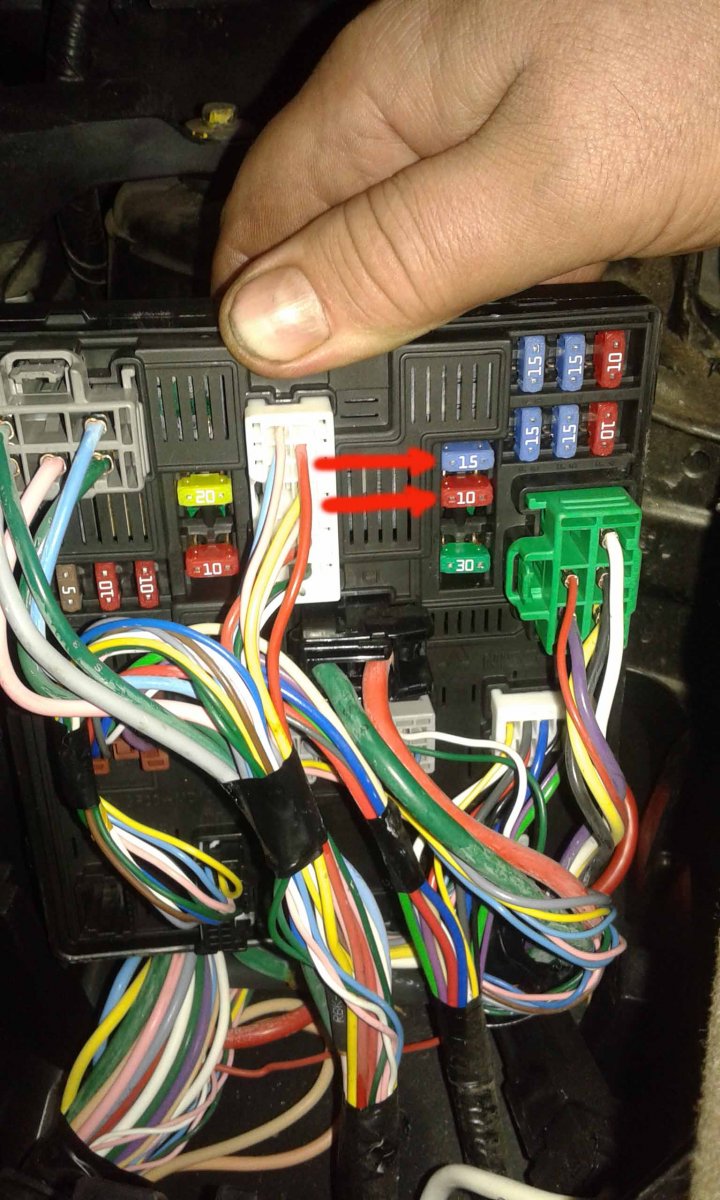

В подкапотном блоке предохранителей А, он же блок BSI, после включения зажигания остаются
не запитанными предохранители F7, F8.
Если принудительно подаем на эти предохранители питание, то авто заводится и ошибки исчезают.
Нужна подсказка, обрыв питания к данным предохранителям искать внутри блока (он не разборный), или
оно приходит к BSI от других источников???????
