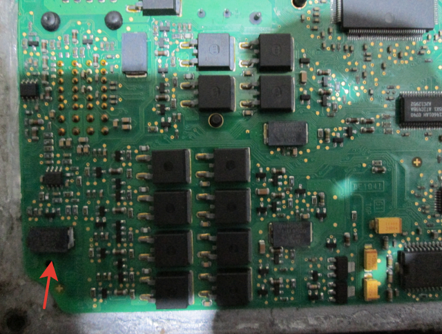

Опубликовано 5 февраля, 20206 г. Всем доброго вечера. Парни..имеется авто: Peugeot 207, 2008г., бензин, РБКПП, двигатель 1.4, была проблема с эбу кпп типа что та там выгорело... хозяин авто находит другой с Минска, поставил его на авто, и теперь авто работает одна передача 2-ая, и горит ошибка. Посмотрите пожалуйста, взаимозаменяемы эбу? Который в ланче по скрину этот б.у блок, а который на стрикер это родной. И еще вопрос: После замены эбу нужно что-то делать?

Опубликовано 7 февраля, 20206 г. Автор В старом блоке ничего не вспыхнуло, просто вздулось как я показал на фото. Да... из под диагбокса я входил, там был выбор: Диагбокс, или РР, я в хожу в РР и нет связи.
Опубликовано 7 февраля, 20206 г. 2 часа назад, ulon08 сказал: В старом блоке ничего не вспыхнуло, просто вздулось как я показал на фото. Да... из под диагбокса я входил, там был выбор: Диагбокс, или РР, я в хожу в РР и нет связи. Вздутия особо не видно,фото сделать надо этого элемента и целиком платы,так вздутый элемент-резистор? Диагбокс хорошо видит коробочный,дает спец функции?В кодировках как мин. надо выставить тип мотора и по АБСу. РР-2000 ставить отдельно,какая оптимальная версия не скажу,надо порыться на торренте.
