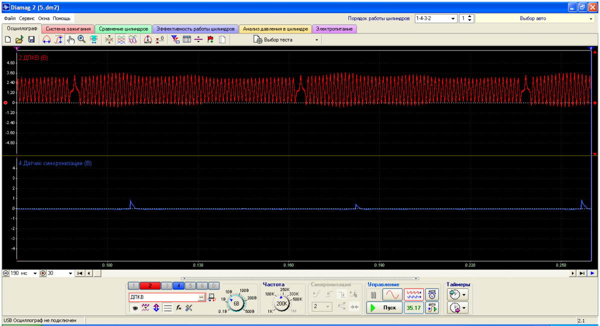

Опубликовано 25 марта, 20206 г. Автор comment_1217714 На этих днях только получилось снять осцилограмму работы датчика коленвала. Может есть у кого исправная осцилограмма для сравнения я свою прилагаю сюда, сами файлы больших размеров можно будет на почту отравить Изменено 25 марта, 20206 г. пользователем Maximus0306 Ссылка на комментарий https://www.auto-bk.ru/forum/topic/94591-nissan-almera-g15-2018%D0%B3%D0%BE%D0%B4-16-at-k4m-%D1%82%D1%80%D0%BE%D0%B8%D1%82/#findComment-1217714 Поделиться на другие сайты Поделиться Поделиться сообщением

Опубликовано 14 апреля, 20206 г. Автор comment_1219098 Ребята проблема решена. Всё дело оказалось в лопнувшем маховике от него и пропадал сигнал на оборотах более 2-ух тысяч. Спасибо всем Ссылка на комментарий https://www.auto-bk.ru/forum/topic/94591-nissan-almera-g15-2018%D0%B3%D0%BE%D0%B4-16-at-k4m-%D1%82%D1%80%D0%BE%D0%B8%D1%82/#findComment-1219098 Поделиться на другие сайты Поделиться Поделиться сообщением
