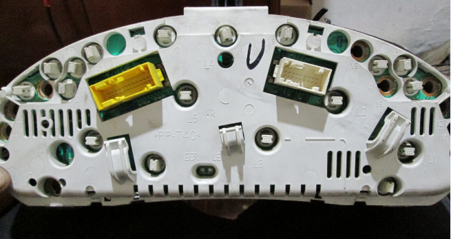

Всем здравствуйте!!! Принесли панель от пежо 206 коробка АТ, не работают км, где окошко км просто светится при включения зажигания, не отображается индикация переключения передач, и врет стрелка бензобака. Принесли восстановить, вскрыл заднею крышку ничего не увидел, думал мотали и повредили дамп панели.
Где стоит еепром у данной панели, и вообще возможно восстановить?
Хочу просто посмотреть следы какие нибудь, вскрыл заднею крышку и все чисто.
Если возможно сделать, прошу помощи не за бесплатно, может кто сталкивался с такой бедой.
Год не помню.. но под задней крышкой стоит моторолла XC500906CFN.

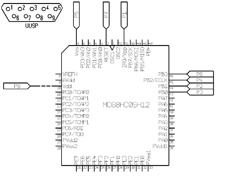

Пока найду подключения к этой мотороллке, дам выложу.
Вот
