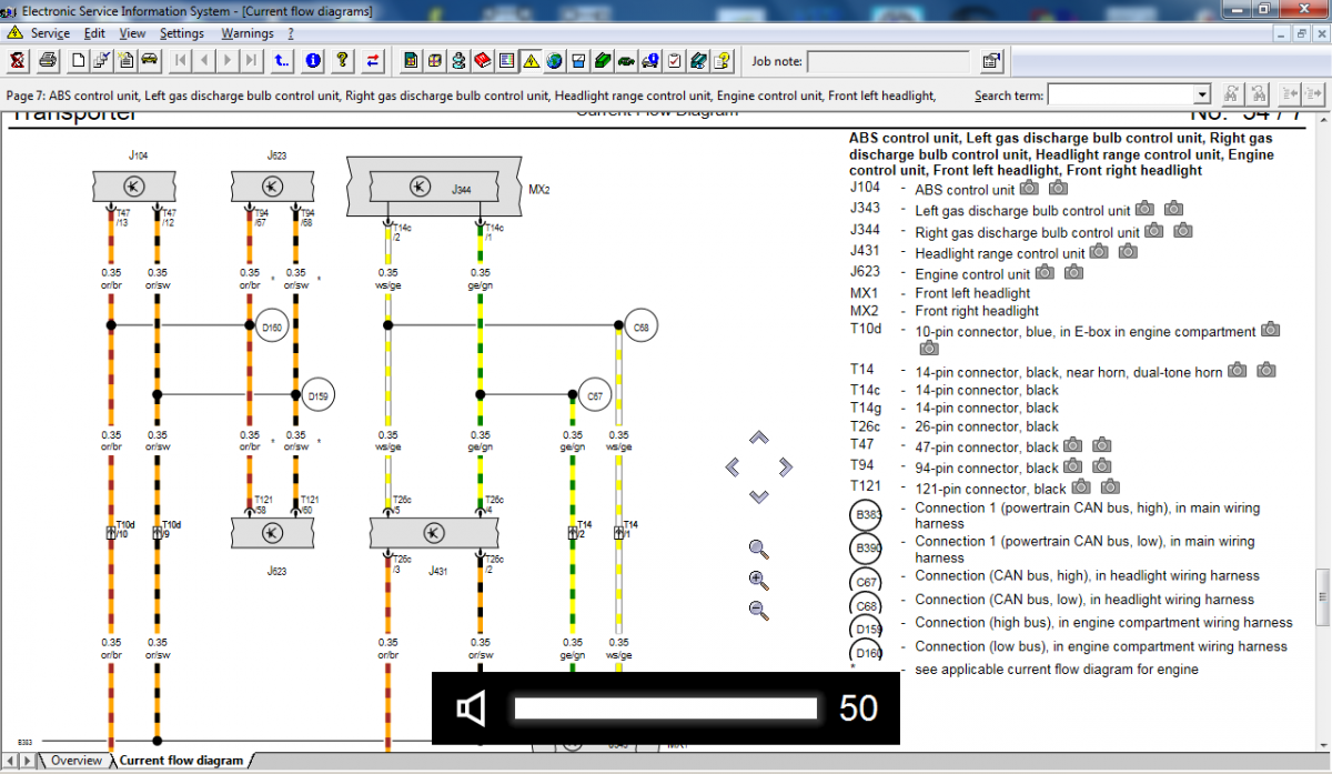

Если схема или мануал у кого есть буду рад!

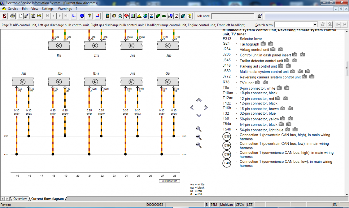

мне бы схему,хоть понимать как кан шина идет.
саплай как шлюз для повертрейн кана. Отключай всех и подключай по одному. я ставлю на тахограф или парктроник
виснет кан нет связи с доской нет разрешения на старт

Проблема найдена и авто уже в строю. Проблема была в замыкании КАН,этому способствовала подключеная к кану моталка пробега.Ставили криворукие люди.
После удаления левого девайса все пришло в норму
