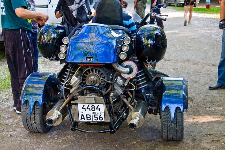

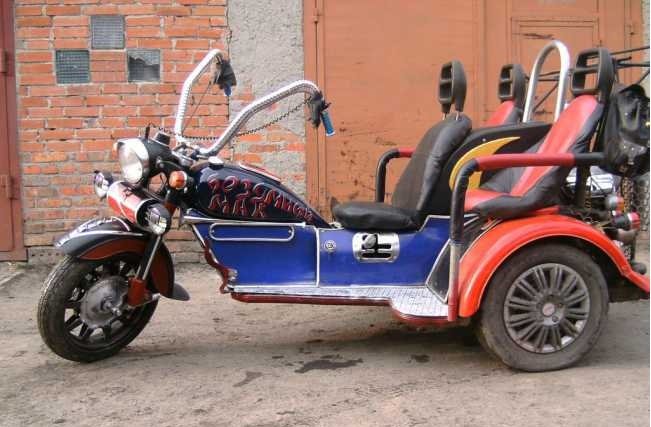

Добрый день люди добрые, не будем говорить о том что нас сподвигло на сборку данного зверя, но мы его собрали. ТРИЦИКЛ. с мотором от запорожца, АКПП Марк2  раму сами сварили мост от какогото ниссана даже незнаем от какого, из того что за баней валялось все пригодилось, из того и собрали. НО вопрос не в этом.
Родной карбюратор ну никак не лезет под раму и бензобак, сварили коллектор под мотоциклетный карб, не едет, вернее едет но очень фигово, хотя с родным карбом мотор валил (на всю мосчь которую может выдать это чудо совецкой инженерии)
РЕШЕНИЕ: ИНЖЕКТОР. имеем Январь 5.1, шкив от ВАЗ в процессе прикрепления к родному шкиву, рампы под форсунки в процессе, дроссель от матиза, по фазам пока не знаю, наверно попарно паралельный впрыск, неохота городить ДПРВ вместо трамблера, хотя если подумать то можно заморочиться, естественно на ДАД т.к. городить дмрв некуда.
ВОПРОС: чет пока смутно представляю прошивку под это дело во первых V образный мотор углы градусы может есть у кого мысли по поводу этого или желание помочь. Проект совсем не коммерческий все делается для себя и собирается из говна и палок и то что за баней валялось. Вообщем рад буду любой помощи и совету. Заранее всем спасибо.
